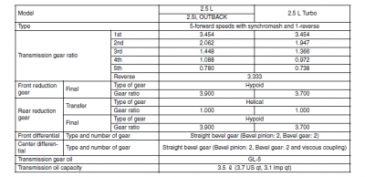

jak sprawdzic przełozenie skrzyni biegów jezeli nie ma na mniej naklejki

dodam ze skrzynia jest z wrx 2006rok moze ktos wie jakie ma przełozenie?

Sprawdź tu
Wysyłanie wiadomości e-mail Subaru skrzynie biegów-3.pdf
(16.71 KiB) Pobrany 149 razy
