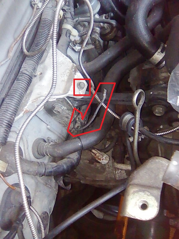

Mam prośbę, dziś zabrałem się za wymianę DP i po wyjęciu osprzętu ukazał mi się urwany z obu stron przewód masowy. Jedną stronę oczka udało mi się zlokalizować (ta śruba zaznaczona czerwonym kwadratem). Drugiej nie udało mi się namierzyć. Gdzie jest drugi koniec tej masy?

Drugi koniec powinien być przymocowany do skrzyni biegów
