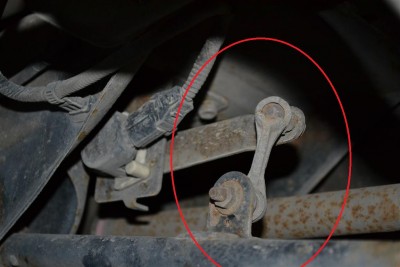

no świetnie dzięki za pomoc po weekendzie się tym zajmę pewnie. A jeszcze jedno z tyłu jakby nad prawą półosią jest taki dziwny mały stabilizator (dobrze mówie) do czego on może służyć bo ogólnie to się kruszyć zaczyna tyfus jeden ?

no jutro pstrykne fote bo nie widze chociaż wydaje mi się że to nr 14 ale nie wiem ...

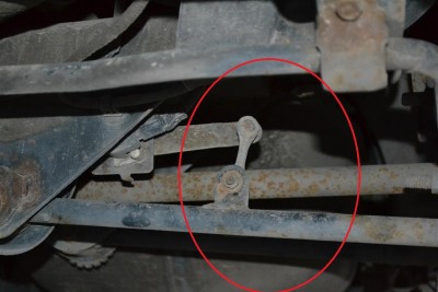

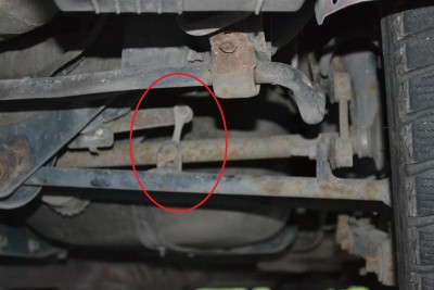

Prosze foty
radeek21
Lokalizacja: Krosnogród
Auto: forek 2,5xt 2007
Re: Tylny most jakieś wycieki
Post 23 kwie 2014, o 21:03
oczywiscie widok - patrze od tylu auta
Post 23 kwie 2014, o 21:15
Wygląda jak czujnik do poziomowania lamp.
Post 26 kwie 2014, o 03:08
Ee u mnie tego nie ma... Ale dobrze mówią. To od samoregulacji poziomu świateł. Nie masz ręcznej reg tylko auto. Bzdecik heh
