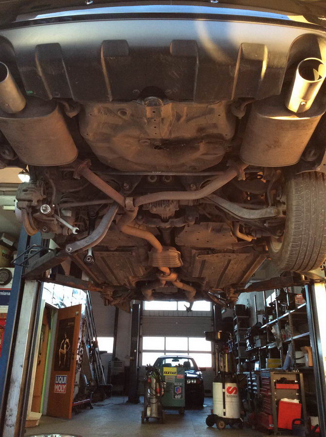

chciałbym się zapytać czy ma ktoś doświadczenie przy wymianie tulei w tylnej belce nad dyferencjałem?
Czy robota nie jest wyjątkowo trudna i czy można się do tego zabrać samemu?
Czy trzeba coś demontować, jakieś ogólne instrukcje co zrobić po kolei?
Z góry dzięki za odpowiedź i przepraszam jeśli coś źle nazwałem/wytłumaczyłem.

Zdjęcie jeszcze:

Przy takich wciskanych elementach, bo guma ma swoja tulejke ktora jest wciskana w gniazdo w sankach, najlepiej to wymieniac wciskajac. Czyli prasa a w tym przypadku jakis sciagacz wciagacz ktorym moznaby to zrobic. Mlotkiem popsujesz.
Ogolnie kiepskie fizycznie podejscie.

Mi mechanik wymieniał używając dwóch krążków metalowych + śruba z nakrętką. Ten zestaw wciskał delikatnie tuleje na swoje miejsce.
