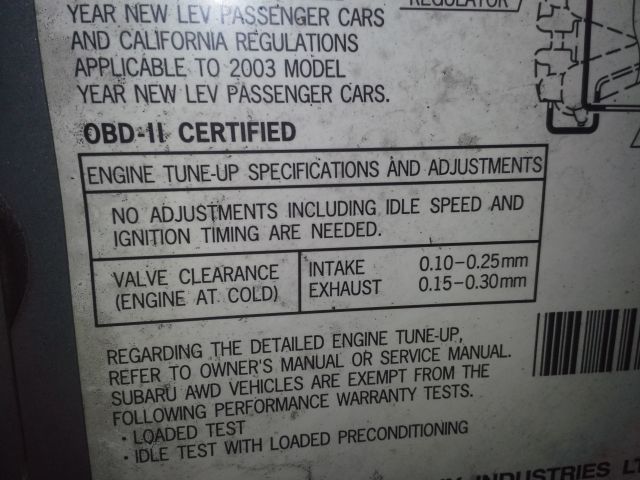

Jutro oddaje auto na regulację luzów zaworowych i teraz dla jasności mam parę pytań.Auto subaru Forester 2.5 N/A 2003 rok US -LPG
1.Luzy zaworowe ustawić tak jak na tabliczce maski?
czyli ssące 0,25 a wydechowe 0,30 dobrze to czytam?bo gdzieś wyczytałem że to ma być 0,20 i 0,25 no i teraz nie wiem.
2.Wymieniam tez świece na Laser Platinum NGK. w aucie z gazem przerwa ma być 0.7-0.8?
3.Uszczelki pod pokrywa maja około 5 tys km przebiegu czy muszę je wymienić?
PS.Uszczelki świec zamówiłem nowe bo z tego co czytałem te trzeba wymieniać.
Za dodatkowe sugestie będę wdzięczny.

Na masce masz podaną tolerancję luzu zaworowego, jeśli luz przekracza tą tolerancję (w jedną lub drugą stronę) należy go ustawić aby mieścił się w tych "widełkach". Uszczelki radzę wymienić, bo może cieknąć.

Czyli luz zaworowy może być pomiędzy ssące od 0.10 do0.25 i wydechowe od 0.15 do 0.30 tak?

tak

Dla potomnych dla 2.5 N/A SOHC-LPG
Zawory ustawione na 0,20 ssące i 0,25 wydechowe (u mnie 2 ssące miały za duży luz wszystkie wydechowe za mały)
Świece Laser Platinum były już ustawione na przerwę 0,8-auto chodzi ładnie i równo
Uszczelki pod pokrywą nie zmieniałem jak narazie nie cieknie.
Czasami telepało kabiną po ustawieniu zaworów problem zniknął.
Koszt 200zł robocizna+świece 160zł+4x15zł uszczelki świec.
