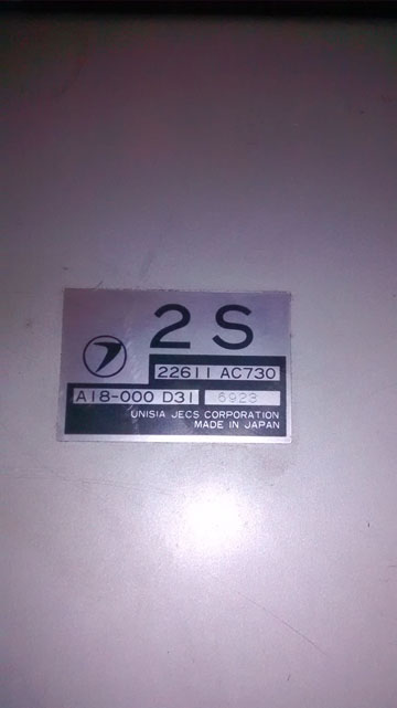

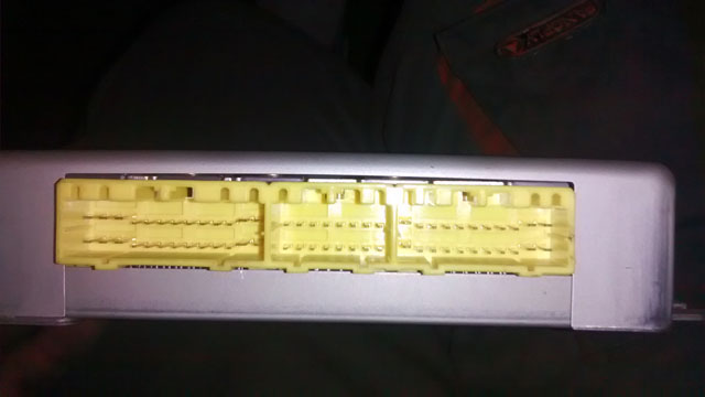

Witam.
Czy ma ktoś w tym kraju opis wyjść z komputera 2S. Będę wdzięczny za każde info. Komputer pochodzi z Imprezy wrx jdm 97. Znalazłem takowy schemat w języku japońskim. może ktoś kiedyś obił się o taki problem i ma jakieś rękodzieło?

Dzięki za zainteresowanie, ale to nie to czego szukam, z resztą google przewertowałem już. ponad połowę pinów mam na oryginalnej wiązce i nie zgadzają się z licznymi schematami zamieszczonymi w sieci. Dzwoniłem też do subaru, ale mieli problem z udostępnieniem czegokolwiek poniżej 2000r.

No to nie wiem, szczerze mowiac, czego szukasz, bo w tych linkach masz pinouty do ecu my97/98.

Wyslalem Ci pdf'y na maila.
Z tym, ze to w sumie to samo, co w googlach mozna znalezc - np. tutaj:
http://www.jollygreenmonster.com/pinouts.htm
Czyli w sumie wlasciwie wszystko, co powinno Ci byc potrzebne.
Ecu w odpowiednich rocznikach sa w sumie takie same co do elektroniki (roznia sie na pewno mapami zaleznie od modelu/rynku) - a przynajmiej co do pinow.
Z wyjatkiem JDM, gdzie piny czujnika polozenia walu i walka sa zamienione (na pewno dotyczy to my99/00 - zapewne takze wczesniejszych - zorientujesz sie, jak auto nie bedzie chcialo odpalic ;))

dzięki wielkie, trafiłem na to dzisiaj i ogólnie ten schemat mnie nieco ratuje, ale faktycznie są drobne zmiany.
