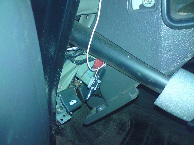

Mam pewien problem a mianowicie - nie działa gniazdo zapalniczki w legasie 93' - zapalniczka jest podświetlana(podświetlenie działa) ale prądu nie daje a potrzebuje bo bez CB jak bez ręki
Może ktoś mi podpowie jaki bezpiecznik odpowiada za zapalniczkę i gdzie go można znaleźć(poza bezpiecznikami pod maską,nie znalazłem innych)

Od strony kierowcy przy słupku jest taka zaślepka obita wykładziną trzeba ją zdjąć i bezpieczniki będziesz mial w całej okazałości :)
Zauważ że na desce w lewym dolnym rogu masz strzałkę i napis "FUSE".
Mam nadzieję, że zrozumiale opisałem :)

Ja wiem że tam są bezpieczniki ale u mnie jest kicha bo ich tam nie ma
Samochód jest wybebeszony i nie wiem czy te bezpieczniki przekłada się w standardowe miejsce o którym ja nie wiem czy pan magik przełożył je w miejsce o którym on tylko wie

Wsadź głowe jeszcze niżej i szukaj na lewo od pedała sprzęgła, tam powinien być sterownik silnika ( ecu ) i reszta. Jak nie to tylko po wiązce do celu :)
