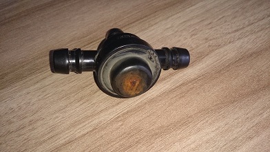

jak w temacie-cholerstwo padlo calkiem, szukam takiego czegos... Ktos cos?? najlepiej wroclaw...
chodzi o to jak na foto:) ps tak musze to miec i juz:D :x

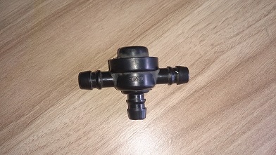

Witam. Odgrzeję temat. Jakiś czas temu zmieniłem auto na s-turbo i miałem ten sam problem. Otworzyłem więc ten trójnik i skorodowaną sprężynę wymieniłem na nową. Nie wiem od czego była, dopasowałem jakąś ze zbiorów :-) Pozdrawiam.

Ja tam ten trójnik zastąpiłem zwykłym trójnikiem a przed nim dałem zaworek jednokierunkowy od paliwa i śmiga już rok.

Na początku też tak zrobiłem, ale miałem widocznie kiepskiej jakości zaworek, bo przepuszczał i z racji tego że spryskiwacze są niżej niż zbiornik, wyciekał mi płyn. Reanimacja oryginału zajęła mi może z 15 minut, wliczając w to oczywiście dopasowanie sprężynki.
