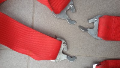

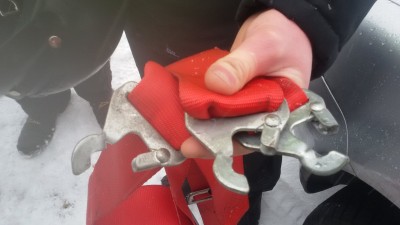

Post 2 mar 2016, o 15:49
Odnośnie chińskich podrób:
Polubił: 83 razy
Re: Pasy szelkowe
Post 2 mar 2016, o 16:37
:o
Trzeba cholernie uważać co się kupuje, tylko pewne źródła....

Post 7 mar 2016, o 20:51
A ze foty obiegly net do okola... Ktoś ma info że te pasy były z podejrzanego źródła? Ja rozumiem że najpewniej jest w fabryce kupić prosto z taśmy ale kutwa... Kumam może z allegro, może skądś ale tyle się mówi o takich akcjach że myślę że ktoś kto traktuje siebie serio akurat na takich rzeczach nie oszczędzi... To pytanie proste, gdzie je kupili skoro shit? Żeby nie było że w jakimś "renomowanym" sklepie... Kolejny temat to może są ori? Tylko zjeba... partia? Nawet takata popisala się seria niebezpiecznych poduszek... To może i czerwoni mieli zła serię?
