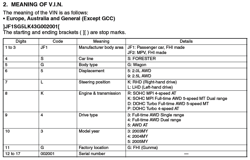

Zwracam się z takim pytaniem jak rozszyfrować numer vin a drugie czy czy Forek z 2003 125km ma zawieszenie samopoziomujące się czy nie i jak to sprawdzić. Przepraszam za takie może irytujące kogoś pytania ale dopiero wkraczam do rodziny wielbicieli Subaru

Co do numeru VIN z rocznika 2003, to:
