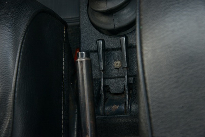

kramar
Auto: Impreza WRX '01
Re: Za wysokie obroty po odpaleniu 2.0 dohc (film)
Post 22 lip 2016, o 19:30
jeżeli nie masz takiej dźwigni w samochodzie będzie sam na wyższych obrotach po uruchomieniu zimnego silnika
