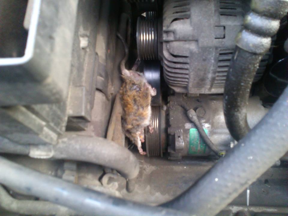

Ściągnąłem paski, alternator jest sprawny, buczy co innego, rolka napinacza, albo sprzęgło od klimy (ewentualnie coś w środku kompresora ale to już pewnie grubsza sprawa).
