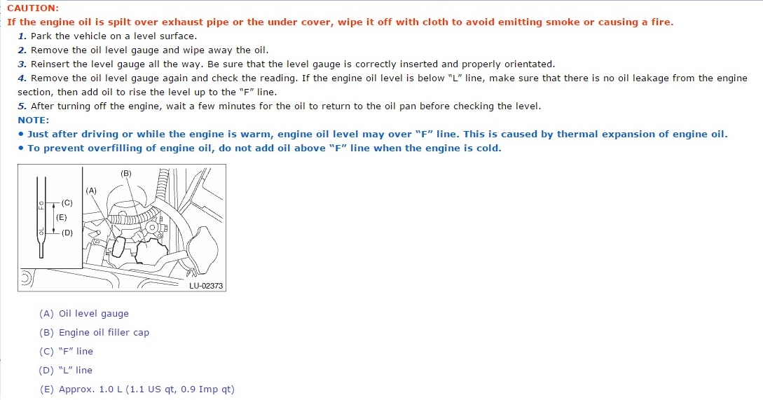

piotruś pisze:
W Legansie 2005 (h6) to też ma zastosowanie? (Bardziej mi chodzi o odległość między full a low, bo ząbka to nie ma. Na obrazku było, że litr.)

Co Wy wszyscy od dziś jeżdzicie samochodem? Nie uczyli na kursie jak sprawdzać poziom oleju?
Z manuala Tribeci H6

Mi tylko chodzilo o to czy miedzy znacznikami w subaru legacy h6 z 2005 roku jest tak jak ma pikczerze zamieszczonym wczesniej. Nie znalazlem tej informacji w manualu. Z tego co napisales i zamiesciles wynika ze tak. 1 litr. :-d

Wlej pol i sprawa sie wyjasni po kolejnym odczycie.
