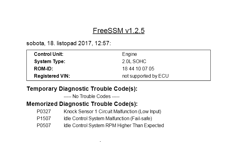

Pacjent Legacy III 2.0. Po podpięciu do kabla, wypluło 3 błędy, jak na obrazku.
Że stuksensor nie styka to jedno, ale co jest przyczyną dwóch pozostałych błędów?

Może być lewe powietrze, obroty wyżej niż zadane w sofcie i łapie błąd silnika krokowego...

Wizualnie nie ma żadnej dziury czy nieszczelności.
