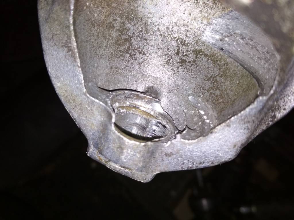

Marczydło pisze: Przy zębatce ma luz, jak widać na zdjęciu mogę odchylić to dobre pół cm, może więcej. Tam powinno być chyba łożysko?
Tam ma być taki luz. W każdym rozruszniku tak jest niezależnie do jakiego pojazdu. Chyba, że tam luz jest na boki. Mam na myśli, że zębatka ma chodzić idealnie w osi obrotu, ale może się kręcić swobodnie trochę w lewo lub prawo.
Zacznij od tego co pisał jarmaj. Bo to są najbardziej prawdopodobne przyczyny. Jeśli koniecznie chcesz coś robić z rozrusznikiem, to sprawne używki na alledrogo chodzą po około 100zł.

ptk22 pisze:
To nie taki luz, bo mogę odchylić na bok w jednym kierunku zdecydowanie za dużo. Po wizycie w warsztacie zajmującym się regeneracją pierwsza diagnoza jest taka, że będę musiał poszukać używki, bo prawdopodobnie nie da się tulejki zamontować... Także tak
Teraz moje pytanie, czy do tego obka h6 podejdzie każdy rozrusznik z legacy4 i obk3? Niezależnie od silnika i rocznika?

Marczydło
Re: Zarżnąłem rozrusznik (chyba), Outback3
Post 19 lut 2018, o 19:32
O rozruszniku Pan z serwisu powiedział, że to morderstwo w biały dzień i jak mogłem tym jeździć i tego nie słyszeć, że musiał strasznie rzezić i to jeden z ich rekordów jeśli chodzi zniszczenia... Powiedziałem Panu, że może i trochę dłużej kręcił ale nie było to jakoś szczególnie słyszalne i gdyby nie to, że nie odpalił przy -18 z nowym akumulatorem to bym nie szukał przyczyn i jeździł dalej. Nie uwierzył, upierając się że to musiało być katowanie przy odpalaniu. Ja wiem swoje, On wie swoje ;)
Fakt, wygląda to słabo.
Na szczęście jutro będę miał używkę, zobaczymy co z tego wyniknie.

Tam powinna być tulejka albo łożysko igiełkowe. Jeśli go nie ma to bendiks może nie wbijać się na koło zębate i kreci ale zapiera się o koło. Jak wyglżda reszta rozrusznika? Wydaje mi się że rozruszniki od innej pojemności mogą nie pasować z tego względu ze mogą mieć inne koła zamachowe a co za tym idzie rozrusznik będzie miał inne zęby w bendiksie. Proponował bym mechanikowi żeby sprawdził jak wyglądają zęby na kole zamachowym.
