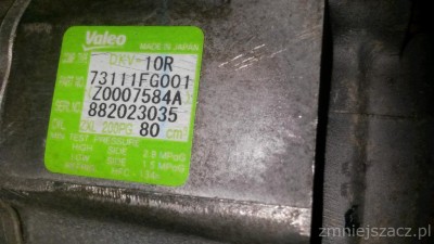

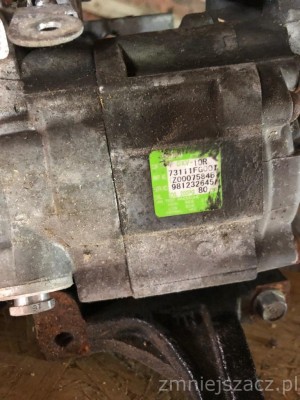

NIE albo TAK -> ponieważ sprężarki były różne w różnych wersjach (modelach, modyfikacjach), a nie w zależności od pojemności skokowej silnika albo zamontowanego turbo.
Jeśli wyjmiesz sprężarkę z modelu który miał identyczną instalację klimy jak Subaru Outback 2,5 benzyna (wersja/rocznik nieznane) to być może będzie pasować.

Witam . Panowie i Panie potrzebuje pomocy .
Mój kompresor do klimy z hatchbacka 2008 bezyniak 2.0 się kończy. Jest możliwość zakupu od subaru 2009 tez bezyniak. W załączeniu przesyłam zdjęcia z naklejka specyfikacji jednego i drugiego kompresora . I tu pytanie do specjalistów. Czy się na da ?
