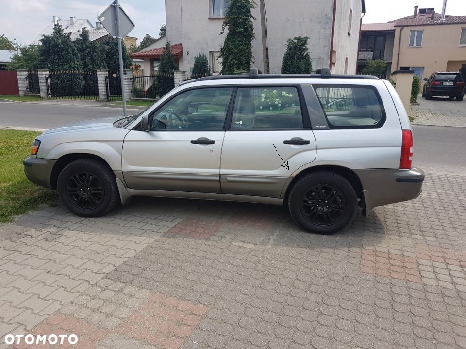

Chore pieniądze za zgniłego forka
(ten z linku), nadkola są zżarte więc progi też, a jak progi też, to i kielichom się dostało.
Zerknij na fotkę lewej strony
Sam niedawno jeździłem po PL w poszukiwaniu takiego forka, po obejrzeniu kilku zgnilaków dałem za wygraną i kupiłem Pajero
