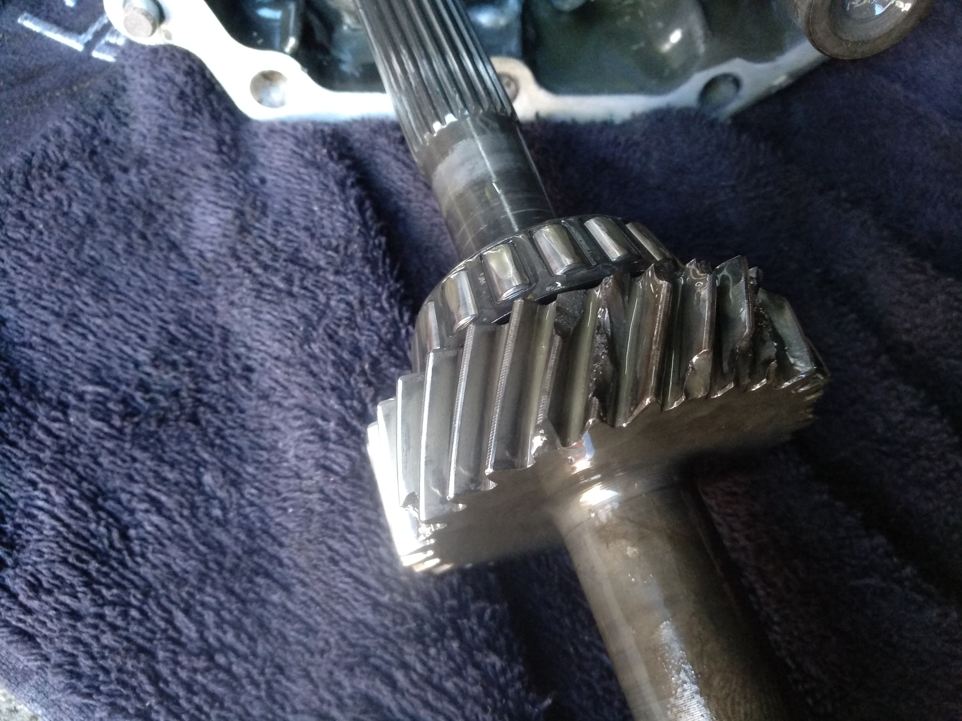

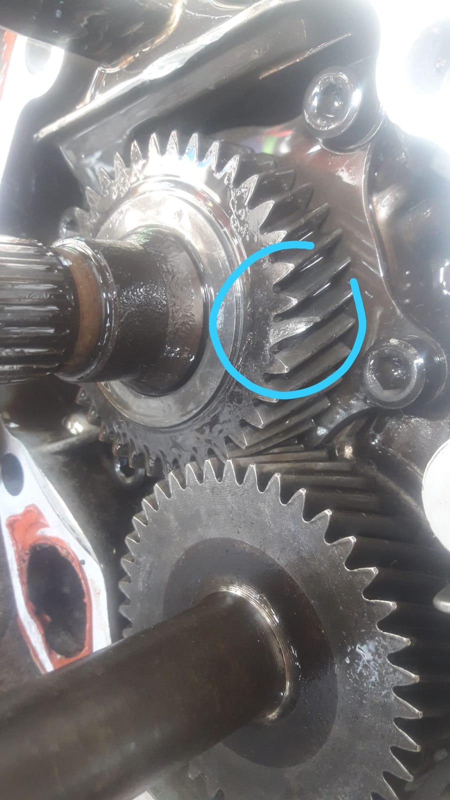

Po dłuższym czasie udało mi się dojść co tak tryka.
Gdzie mogę dokupił te tryby?
Jaki olej wlać do skrzyni?

Pewnie używka pozostaje albo asoAdamec pisze: Po dłuższym czasie udało mi się dojść co tak tryka.
Próba reanimacji Legacy
Kolego,. miałeś rację. Tryby wyjścia na wał. Muszę poszukać może znajdę używkę. Pytanie czemu akurat one padły?

Luz na wale napędowym spowodował luz na łożyskach skrzyni. Wałki z kołami zębatymi zaczęły być luźne względem fabrycznego położenia i polamało zęby. Zobacz czy w oleju nie ma opiłków. Nowy olej 75w90 Chyba ale to sprawdź w service manualu.

Były opiłki. Będę płukał skrzynię.dzixd pisze: ↑18 lut 2019, o 16:16Luz na wale napędowym spowodował luz na łożyskach skrzyni. Wałki z kołami zębatymi zaczęły być luźne względem fabrycznego położenia i polamało zęby. Zobacz czy w oleju nie ma opiłków. Nowy olej 75w90 Chyba ale to sprawdź w service manualu.

W tym wypadku najtaniej wyjdzie wymienić całą skrzynię na inną sprawną używaną.

wg katalogów, wałki z kołami zębatymi będą pasować też od diesla. Porozbieranych jest diesli pełno więc może udałoby ci się namówić sprzedawce żeby ci te wałki wymontował.
