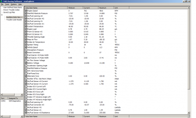

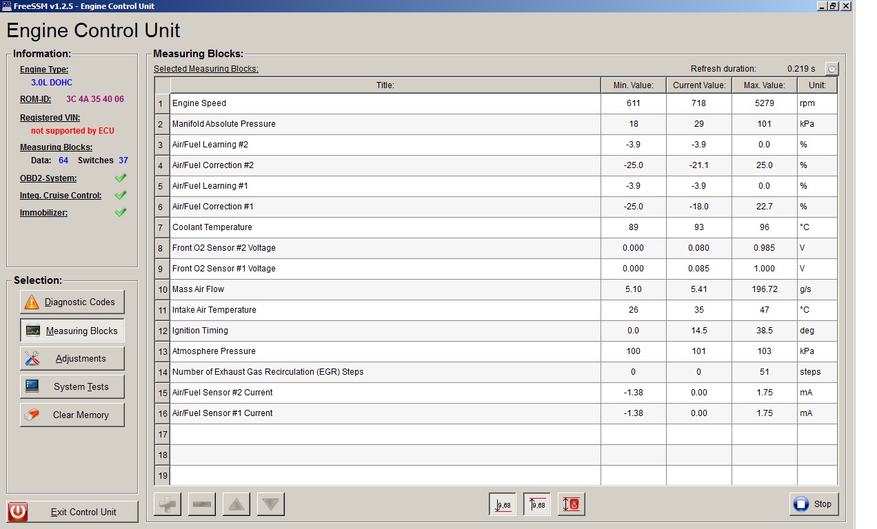

Dotknął mnie dwukrotnie check na desce oraz odczytany błąd 172 oraz 175 - oba wg informacji jakie znalazłem związane są ze zbyt bogatą mieszanką. Oba przypadki miały miejsce kilkaset kilometrów temu (jakieś dwa tygodnie) i wystąpiły w około dwutygodniowych odstępach (pierwszy podczas jazdy po mieście drugi w trasie oba na LPG), dodatkowo od około dwóch miesięcy obserwuję wyższe spalanie oraz:
- raz podczas przełączania z PB na LPG zaczął falować
- raz także podczas przełączania zgasł.
Co zrobiłem dotychczas to:
- sprawdziłem co znaczy błąd wg serwisówki jaką posiadam i zacząłem od pierwszego punktu czyli sprawdzenie wydechu - nic nie kopci bokami
- sprawdziłem instalację w serwisie LPG - pracuje bez zastrzeżeń zdaniem serwisu z sugestią z ich strony na rozjeżdżające się parametry na benzynie
- odczytywałem i usuwałem błędy ze sterownika auta
- resetowałem ECU aby sprawdzić odczyty dla samej benzyny i już tutaj bez udziału LPG następują korekty dla A/F po resecie z wartości 0 sięgające do 25% podczas pracy na biegu jałowym, poniżej zrzuty: Z tego co jestem w stanie ocenić sam na podstawie zrzutów to widzę, że sondy reagują, przepływomierz coś mierzy, czujnik temperatury powietrza zasysanego także wskazuje wartości, czy jest jeszcze jakiś parametr którego nie widać na załącznikach a jaki mógłby coś podpowiedzieć?
Wdzięczny będę za jakiekolwiek podpowiedzi co sprawdzić lub poznać wskazówkę gdzie szukać.

sprawdź MAFa, na wolnych obrotach wskazania powinny być w okolicy 4g/s a u ciebie przeszło 5g/s
P0172 zbyt bogata mieszanka
Dzięki za sugestię, rzeczywiście wg serwisówki dla H6 powinno być 3,8g/s?
Kolejną informacją jaką znalazłem jest to, że napięcie powinno być pomiędzy 1,1-1,2V, czy tak powinienem ocenić i ewentualnie go wymieniać? Czy jest jakaś inna metoda? W serwisówce nic nie widzę na ten temat

Odczyty jeszcze będę monitorował ale wygląda na to, że czyszczenie pomogło i MAF pokazuje na biegu jałowym około 3,6g/s.
A czy korekty jeżeli przeszły z ujemnych na dodatnie to dobrze rozumiem, że zaczyna podawać więcej powietrza?
