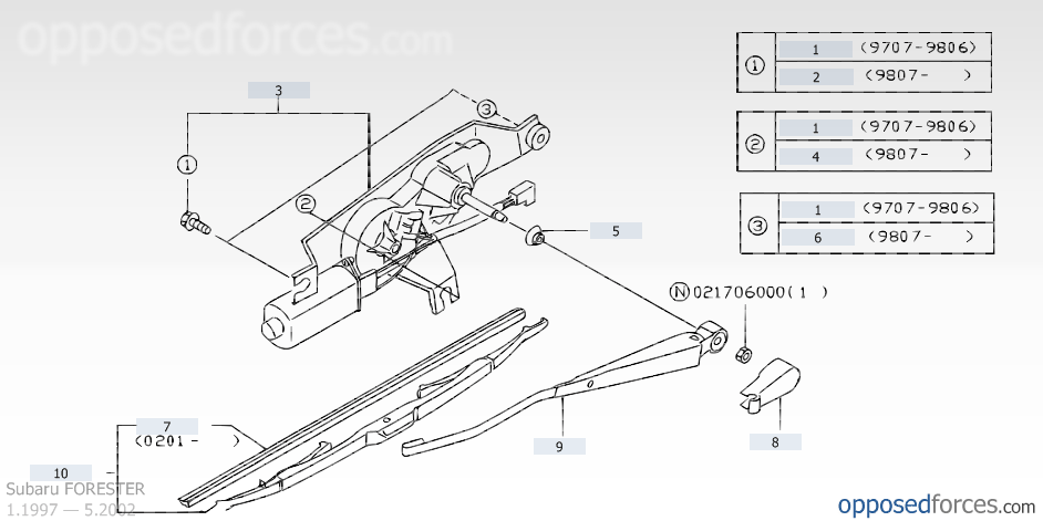

Witam. Wziąłem się dzisiaj za poprawę komfortu pracy wycieraczki tylniej w foresterze sf. Po odsłonięciu osłonki ramienia (która ułamała mi się w mig), oczom mym nie ukazała się śruba, a...- no właśnie, co?
Traktowałem bez opamiętania odrdzewiaczem i nic....
Proszę o oświecenie, bom w w czeluści ciemności popadł

Z tego co pamiętam to tam powinna być nakrętka tylko u Ciebie już chyba całą zżarło.
Nie ma wyjścia, jak chcesz to zdjąć to penetrant i tylko penetrant, chyba że masz mały palniczek to podgrzej bo to jest alu i powinno się rozszerzyć bardziej niż ośka (ramię jest na stożkowym wieloklinie)
Kup od razu nowy napęd bo ośka już jest bez gwintu i jak będziesz składał to napchaj pod gumę (5) smaru bezkwasowego żeby nie zaśniedziało i żeby woda nie leciała do napędu.
Mi zaśniedziała ośka w obudowie i wycieraczka chodziła bardzo powoli albo stawała w połowie szyby bo silnik nie dawał rady.
Powodzenia w walce :mrgreen:

Dzięki za info. Zamówiłem ściągacz do ramion, może będzie łatwiej.
Nowy napęd? Jak tego szukać?

pisząc "nowy" - miałem na myśli nowy w twoim aucie , czyli używany z alledrogo :giggle:
Chyba że masz kolekcjonerskie auto no to wtedy tylko ASO :whistle:

też to przerabiałem jakiś tydzień temu.(wycieraczka przestała działać)pierwszą nakrętkę musiałem przyciąć bo też nie chciała się odkręcić z drugą nakrętka za piórem na klucz chyba 23 też przycinałem (szlifierką o bardzo cienkiej tarczy) jak chcesz coś więcej wiedzieć to daj znać rozkręciłem wszystko na części pierwsze-wyczyściłem/posmarowałem i działa znakomicie.

Masz na myśli wymianę całego silniczka? Może jest to jeszcze do odkopania z góry rdzy, co? :P Dodam, że wycieraczka chodziła, nie przycinała się. Była trochę głośniejsza, przyznaje. Eh znowu koszty :evilgrin: :razz:

No bez wymiany raczej się nie obejdzie :cofee: (tym bardziej że jest głośniejszy)
Jak nie zejdzie ramię to po prostu obetnij ośkę i wybij to co zostanie z ramienia.
A jak zejdzie to i tak nie będziesz miał już do czego tego ramienia z powrotem przykręcić.
Na zdjęciu to wygląda że ktoś wcześniej chciał to odkręcić a tylko nakrętkę z gwintem urwał i się podał.
Masz jeszcze opcję żeby zrobić tak samo i zostawić to tak jak jest aż do pełnej awarii. :mrgreen:

wygląda jakby ktoś już tam był i ukręcił śrubę. W cuda, że zjadło całość nie uwierzę.
