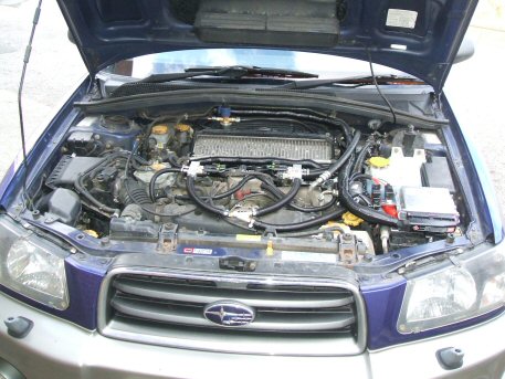

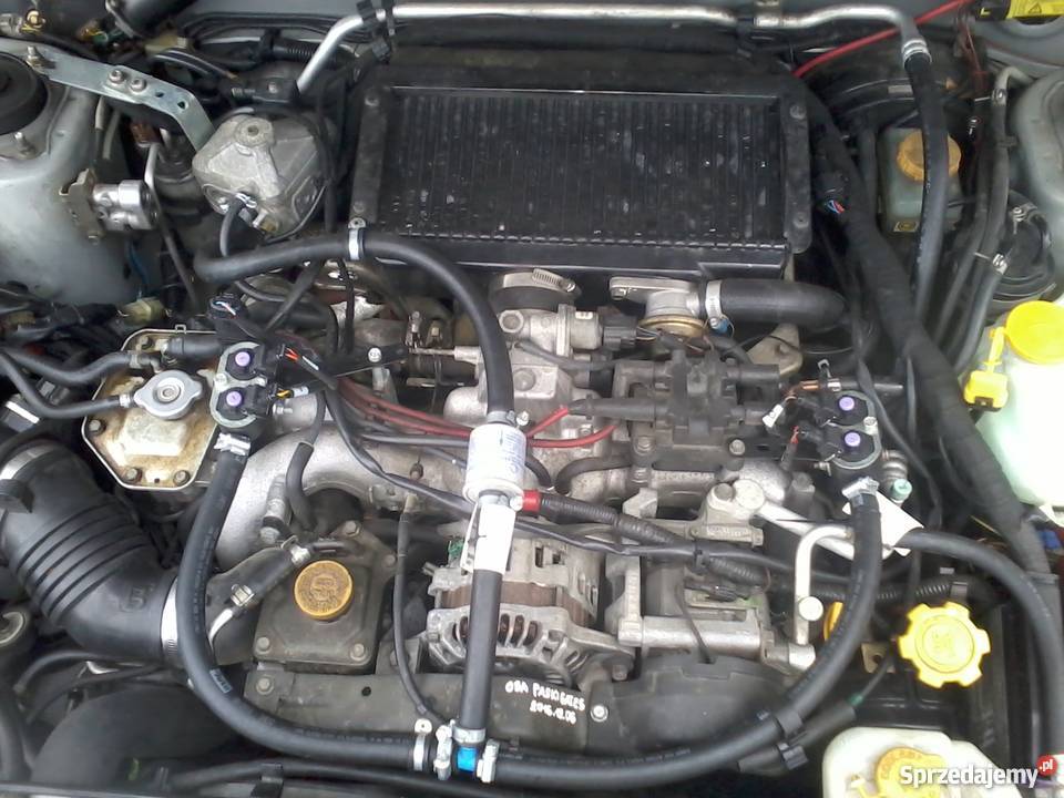

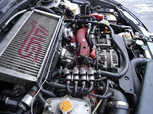

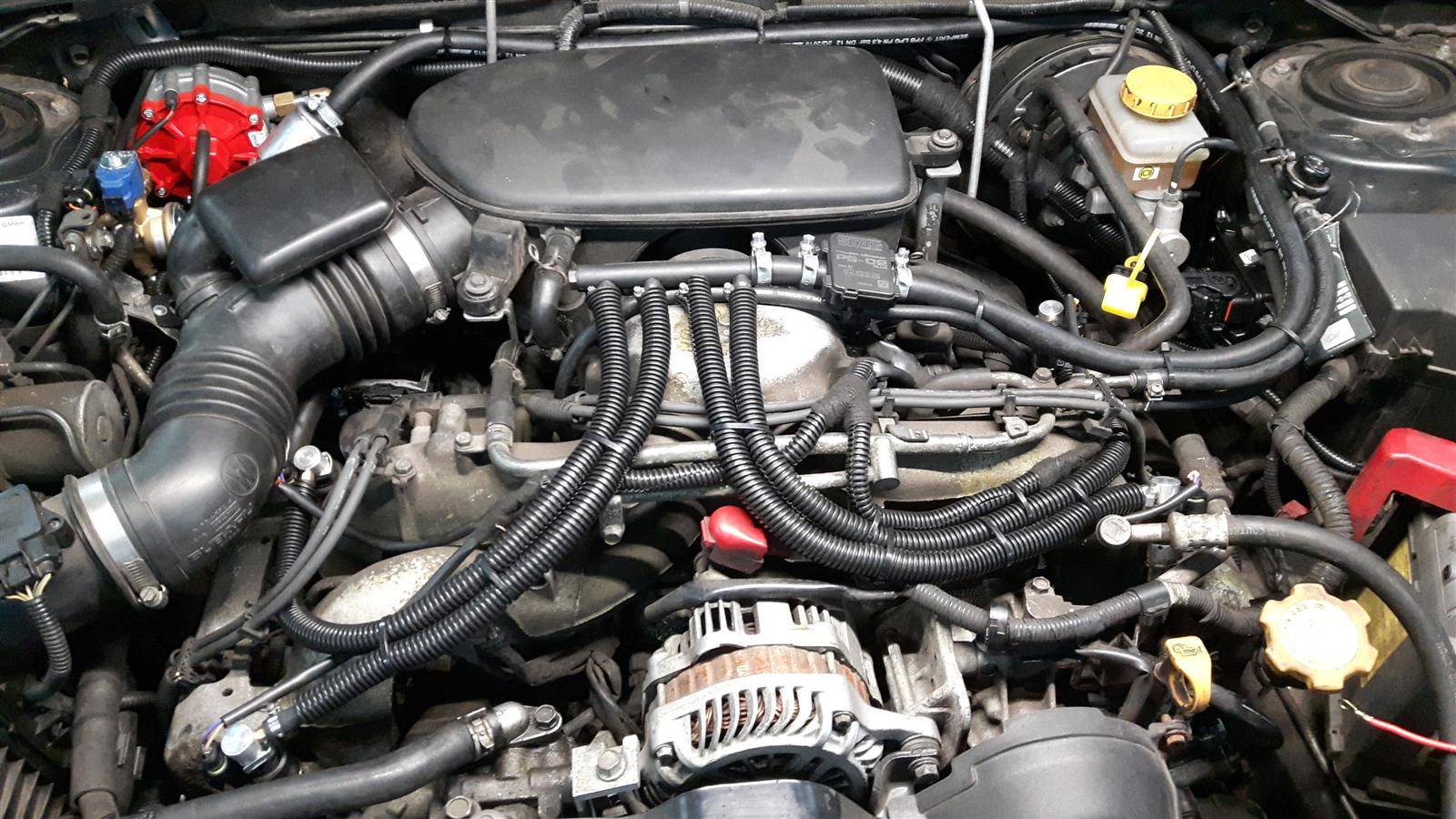

Poniżej 12l/100km LPG palisz zawory. Sprawdzone eksperymentalnie na takim silniku jaki masz w swoim aucie. Albo podobnym, bo w tym roczniku mogły być zamontowane dwie różne jednostki 2.5 litra. Silnik który padł był przed założeniem instalacji LPG został dokładnie prześwietlony (m.in zdejmowane głowice), a niecałe 50 tys km później pojawiły się problemy. Po rozebraniu ślady działania wysokiej (nadmiernie) temperatury na zaworach i gniazdach. Na 90% przyczyną był niewłaściwy skład mieszanki, bo normalnie w tych silnikach prędzej polecą panewki na pierwszym cylindrze niż pojawią się jakiekolwiek ślady zużycia zaworów albo gniazd. Taka jest moja opinia, nie jestem fachowcem ale kilka takich silników już widziałem, a LPG miałem/mam w każdym samochodzie.
Zużycie LPG da się zmniejszyć jeśli masz zawory gazu o krótkim czasie otwarcia. Te tzw "typowe" mają za duży minimalny czas otwarcia, w efekcie strojenie się nie udaje bo czasu wtrysku nie zmniejszysz a zmiana ciśnienia niewiele daje.
Ewentualnie może być tak, że montaż instalacji został wykonany dobrze ale niekoniecznie optymalnie dla tego typu silnika. Boxer jest specyficzny, a widziałem już montaże zrobione jak dla silnika rzędowego - to działa, tylko nie tak jak byśmy chcieli. Sam nie jestem pewny jak powinien wyglądać "idealny" montaż instalacji LPG 4-tej generacji w przypadku silników tego typu, też chciałbym się dowiedzieć
To działa: Może nie idealnie, ale działa. Natomiast te rozwiązania są "problemowe": Zależy jeszcze jakie graty zamontowano, nie jest tak że poprawny montaż zapewni prawidłowe działanie źle dobranych wtrysków czy parownika/reduktora. I odwrotnie - można zamontować dobre podzespoły tak że działać będą tylko "prawie dobrze".
Już pisałem - fachowcem nie jestem, widziałem sporo instalacji LPG (w swoich autach i cudzych), coś tam wiem ale na pewno nie wszystko.
