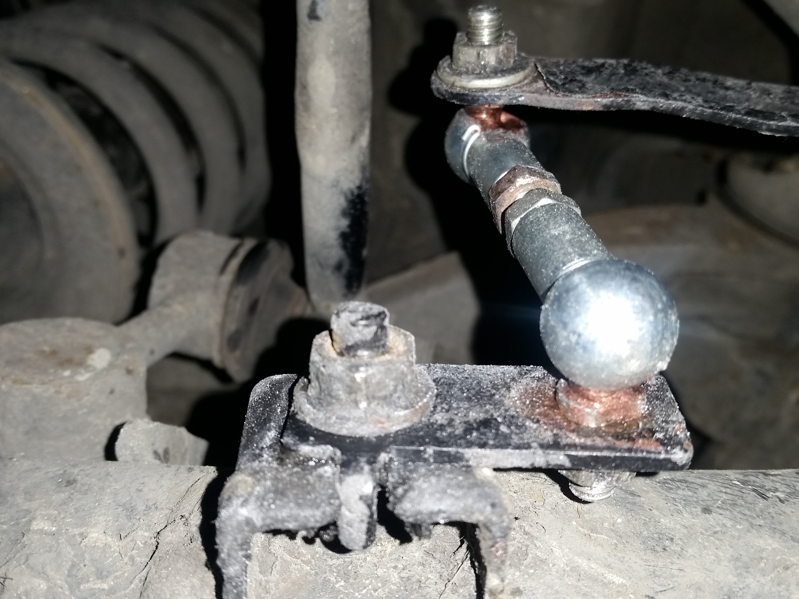

Jak w temacie, łączniki zatarte, więc pozostaje kupno nowych, albo ustawienie manualne, wypięcie modułu i wykasowanie błędów :cofee: Czy ja dobrze rozkminiam temat :?:

o ile czujniki są nadal OK, to łączniki możesz dorobić. U mnie od 3 lat taki łącznik działa, koszt niecałe 20zł

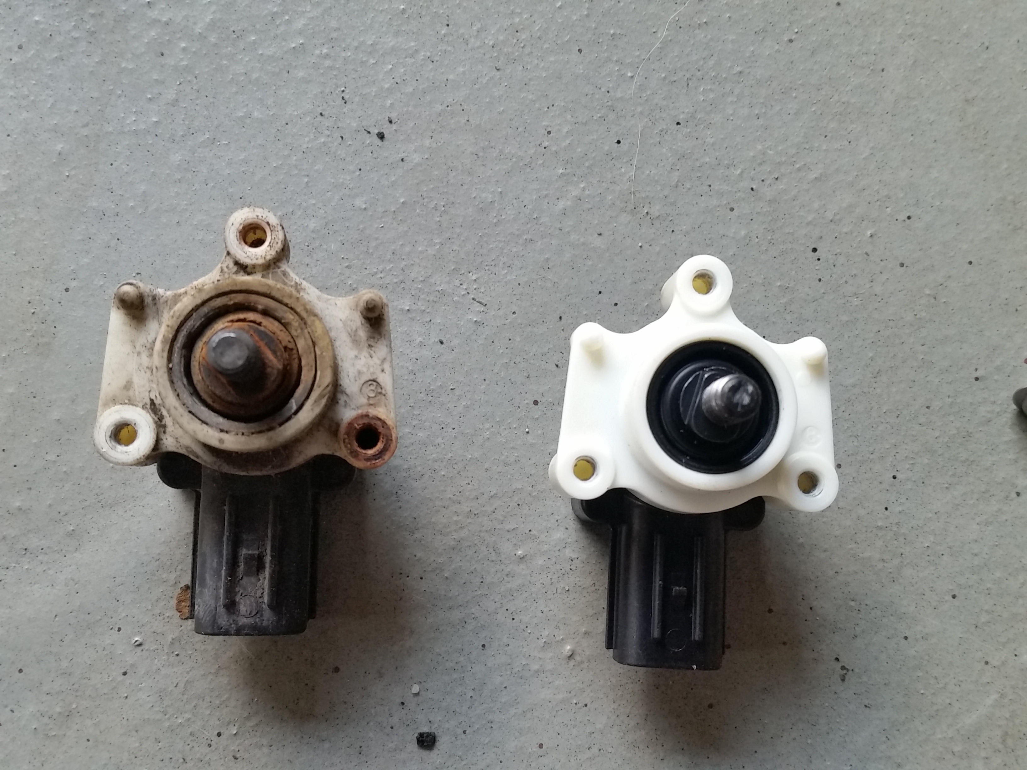

Podobno czujniki z aliexpress działają ale to info z fejsbuka.
A cięgła można tanio dorobić

ja mam czujnik z Ali, wygląda jak OEM. Działa od przeszło 2 lat
