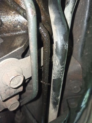

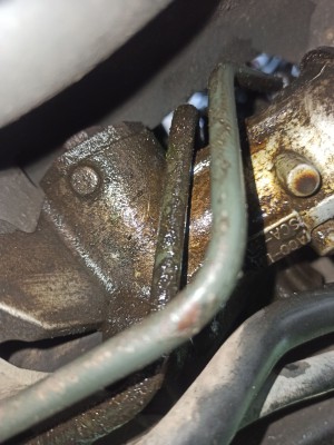

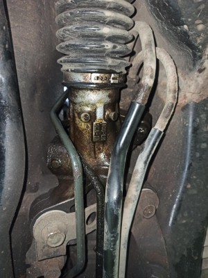

Znalazłem oto taki wyciek przy maglownicy w Outback III 2.5 165 km. , gdy zaniepokoił mnie nie duży ubytek płynu od wspomagania. W czasie pracy kierownicą nie ma stuków czy innych niepokojących odgłosów ale martwi mnie ten ubytek płynu.
Na zdjęciach widać, że brudny od wycieku jest środkowy wąż. Wyczyściłem to i zobaczę na dniach skąd to może wyciekać. Być może ktoś z Was już to przerabiał i chciałby podzielić się doświadczeniem.

No przerabiał. Nie dalej niż w sobotę auto poskładane.
U mnie wyciek był na wyjściu wałka z maglownicy, wymienione simeringi za kilkanaście złotych i sprawa załatwiona.
Na upartego dało by się to zrobić bez demontażu całej przekładni.
