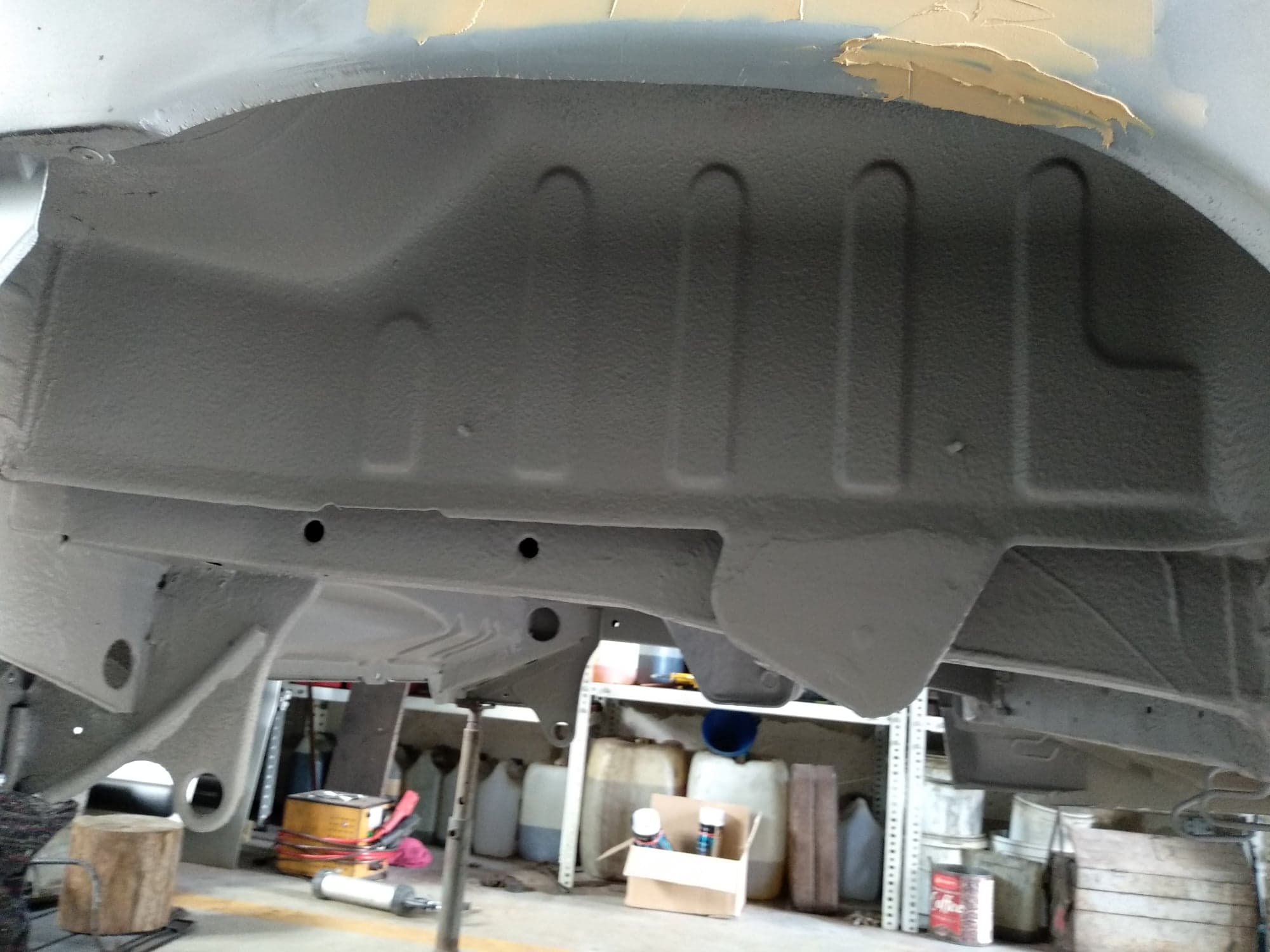

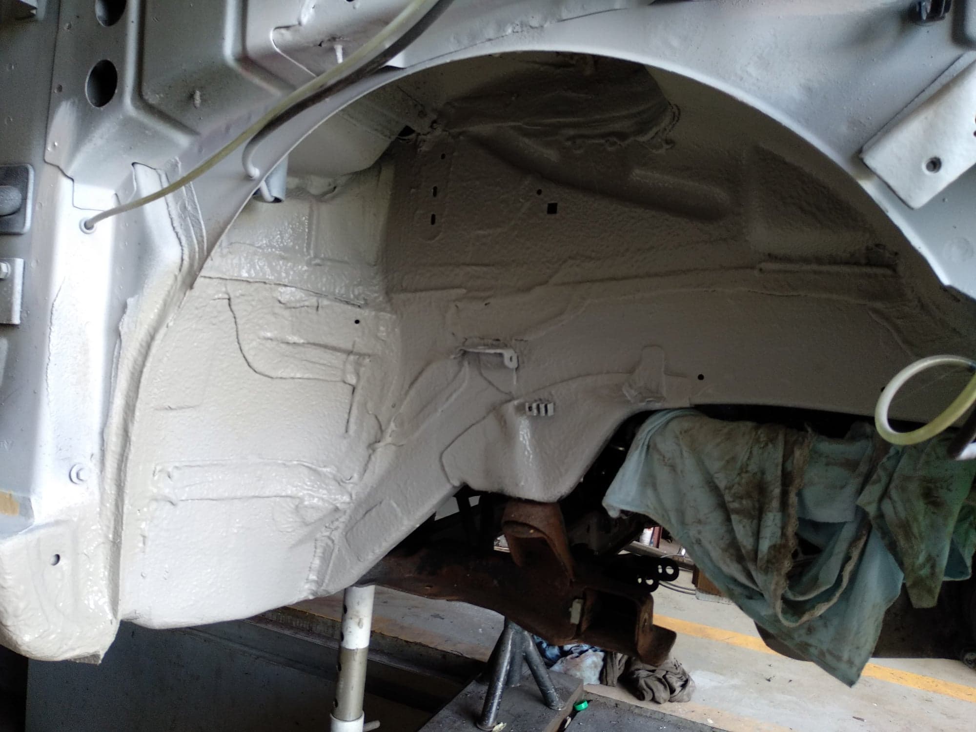

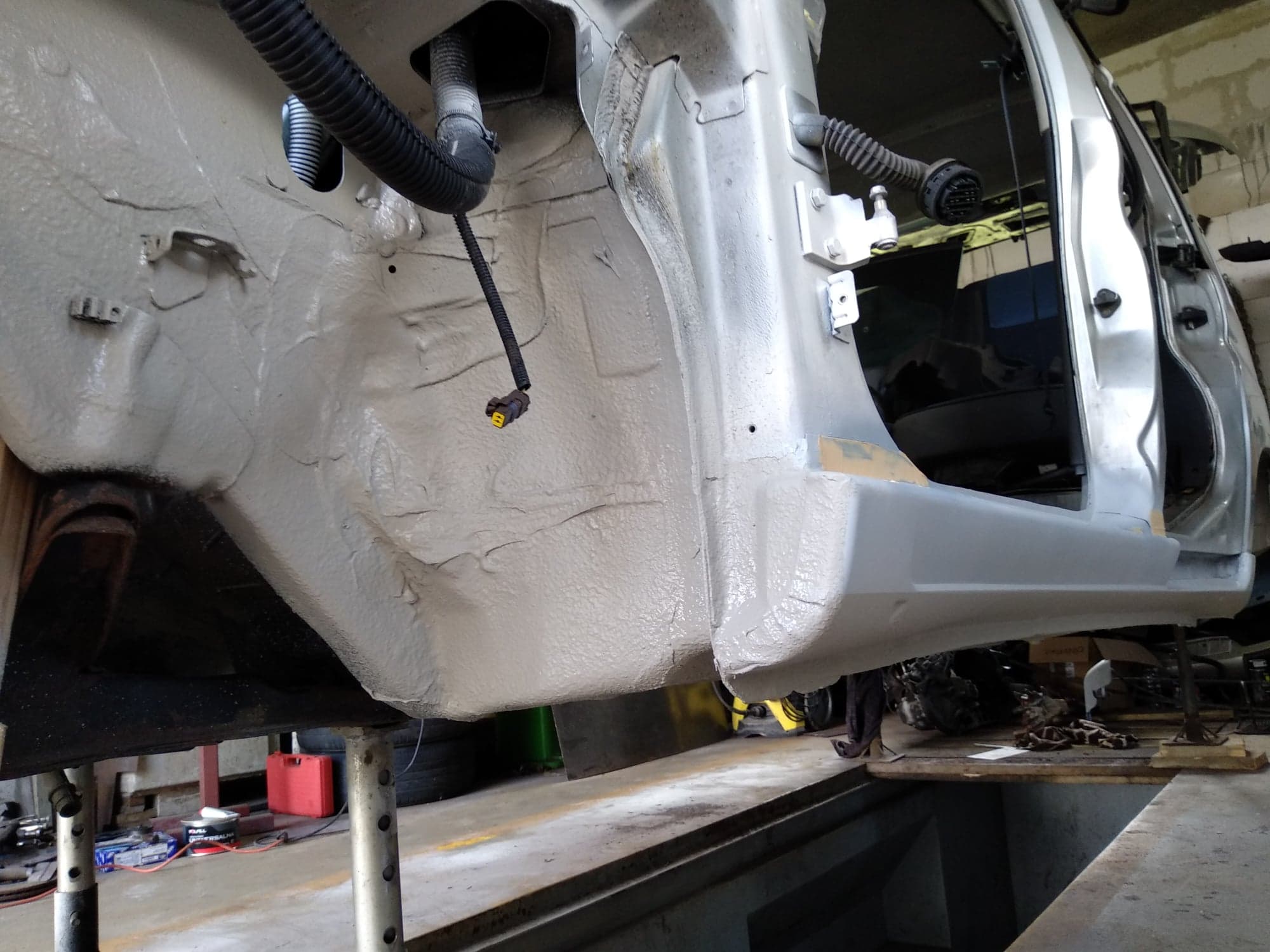

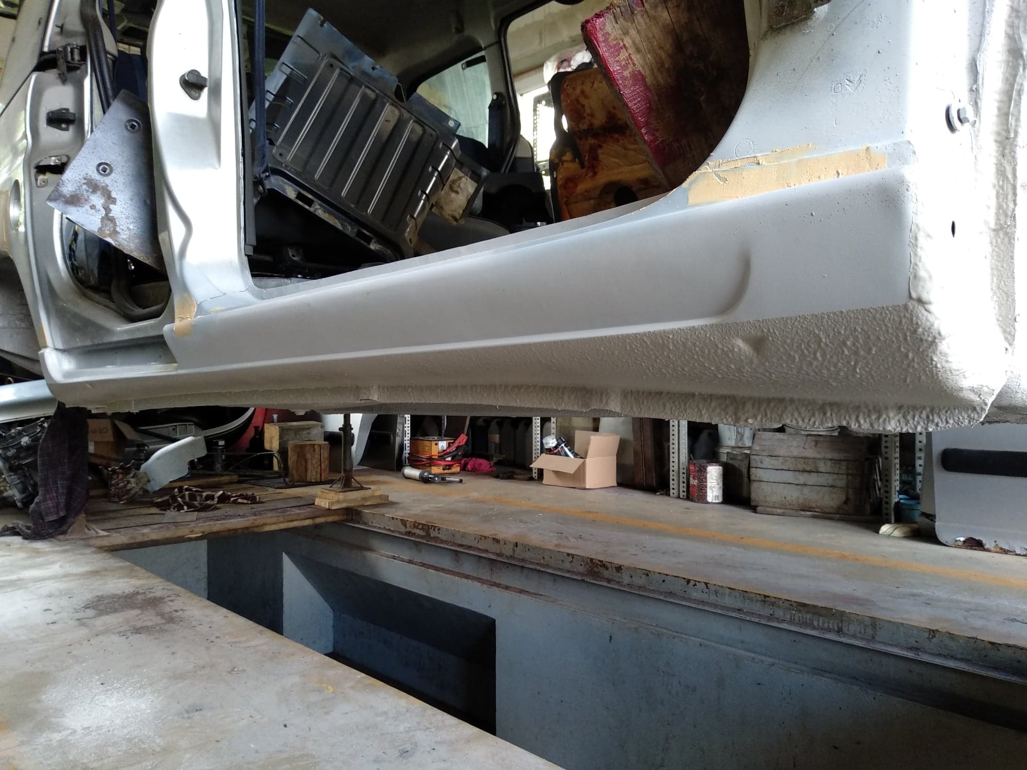

Ja do konserwacji podwozia samochodu już na trzech samochodach użyłem uszczelniacza poliuretanowego, rozrzedzonego ksylenem do odpowiedniej konsystencji, wpierw oczywiście w miejscach gdzie była goła blacha, poszedł podkład epoksydowy. Berlingo ze zdjęć, gdzie były wymieniane całe progi, po 2 latach wyglądał OK i go sprzedałem.
Teraz jak znajdę czas to będę konserwował OBK, oczywiście poliuretanem od spodu.

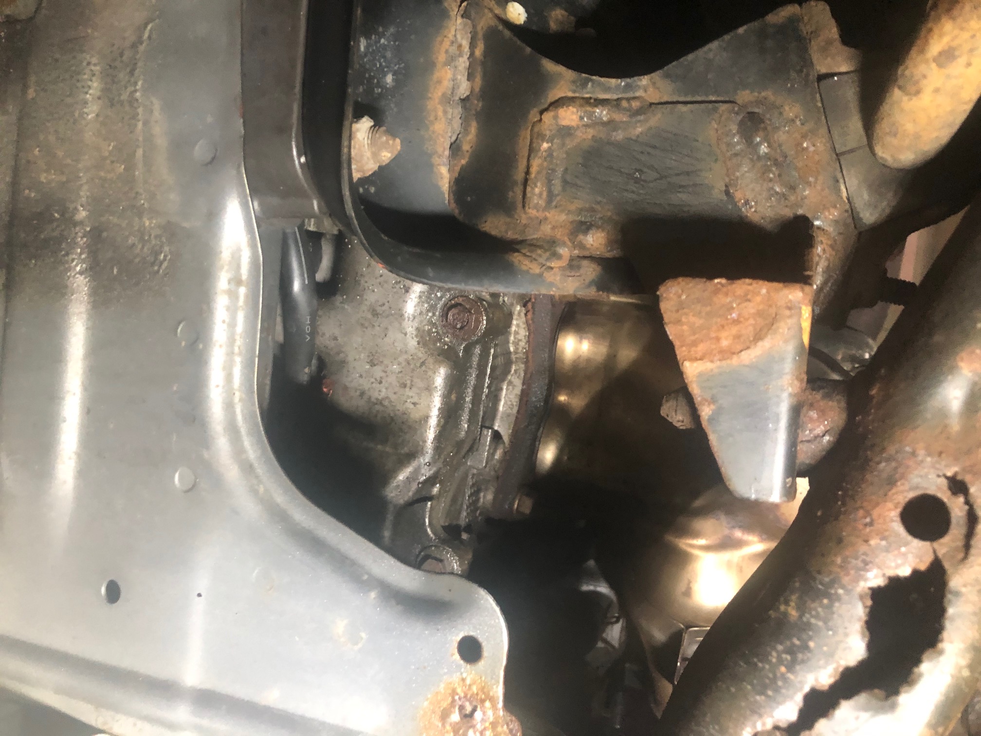

Póki co po zdjęciu kół, oraz "oklapeaniu specjalnym młotkiem" najgorzej wygląda przód. W załączeniu -fotka z dziurą w podłużnicy.
Mam nadzieję, iż nie wygląda to jeszcze tragicznie
RR
Nie mam warunków, podnośnik, miejsce itd, dlatego mogę tylko teraz pozzadrościć, a na przyszłość zastanowić się, jak we własnym zakresie (w oparciu o rady, które dostałem- za nie BARDZO DZIĘKUJĘ) powalczyć samemu.

RobRobson, ale tą podłużnice musisz najpierw naprawić. Samo pomalowanie tak mocno zgnitego elementu konstrukcyjnego nic nie da.
jak zabezpieczyć podwozie Forestera -wosk/baranek
@ptk 22. Oczywiście podłużnice zostały naprawione... zanim nastąpiła konserwacja powodzią rydwanu
