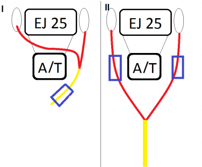

Witam wszystkich, planuję wyrzeźbić u siebie wydech w SUBARU LEGACY III 2.5l N/A + automat w taki sposób aby było słychać, że pod maską siedzi boxer. Zrodziły mi się 2 wizje wydechu i liczę na waszą pomoc oraz cenne rady w tym temacie.
OPCJA I
lewa strona wydechu biegnie do prawej strony przez co powstaje różnica w długościach odcinków (ponoć to jest patent na wydobycie dźwięku boxera, ponieważ spaliny z jednej strony mają dłuższą drogę do pokonania a następnie fale dźwiękowe nakładają się na siebie)
OPCJA II
poprowadzić wydechy symetrycznie omijając skrzynie biegów
KOLORKI:
Czerwony- rura 2 cale
Żółty- 2,5 lub 3 cale
Niebieski- strumiennica lub jakaś puszka (ponoć jest to bardzo ważny element w wolnossaku, aby w puszce rozprężające się spaliny powodowały lekkie podciśnienie w kolektorze wydechowym/ brak spadków mocy).
W przypadku jeśli napisałem coś niepoprawnie, bardzo proszę o sprostowanie tego, ponieważ mogę się mylić, ale starałem się wszystko najlepiej uargumentować.

Średnicę zostaw takie jakie są.
https://forum.subaru.pl/topic/21287-co- ... ta%C5%82o/
Tu jest cały temat, najprościej przespawać kolanko przy katalizatorze. Dać je wcześniej i dorobić kawałek rurki. Na ostatnich postach jest dużo zdjęć.
