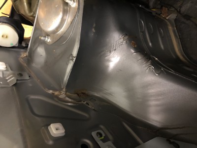

Pod kierunkiem i radami Dzixd (dziekuję bardzo za super instrukcję io zdjęcia)- udało mi się zdjąć tapicerką i ukazał mi się mój lewy KIELIch.
Niestety RUDA- się pojawia.
Co prawda -nie jest to taki stan jak kiedyś zapytałem -co to Kielichy (to moja pierwsza przygoda z Forkiem) i dostałe zdjęcia z kanadyjskiego forum Subaru ale...
Doradźcie proszę - jak to zabezpieczyć?
Czy to w miarę dobry stan- czy już początek tragedii
Ile lat jazdy mam przed sobą takim Leśnikiem?
Co robić dalej?
Jak zabezpieczę- kiedy mam ponownie zainteresować się tematem kielichów?

Tragedii nie ma. Ale trzeba zrobić, ruda postępuje szybko, bardzo szybko.

Idealnie to Cortanin, potem odczyścić, pomalować cynkiem antykorozyjnym, potem podkład i farbę. Pominięcie poszczególnych etapów będzie szybsze, ale mniej idealne
Ruda na kilichach -co robić dalej
To i tak wszystko idzie od środka poszycia to co na wierzchu to tylko rezultat tego co w środku, ale jeszcze pojeździ pare lat. Ważne żeby zabezpieczyć tez od zewnątrz

Panowie, Dziękuję za podpowiedźi. Zdaje sobie sprawę- iż ważne też co wewnątrz .
@PTK22- dzięki za sugestie. Po wrzuceniu do wyszukiwarki Cortianin F- sporo materiałow na ten temat.
Pytanie- czy to samo Cortianinem -zrobić od spodu (od strony kół). Czy tutaj zastosować coś innego?

Witam. Zajmuje się odbudowa kielichow w forkach. Wyrzucam stare poszycie czyszczę i odbudowuje nowe kielichy z blachy 1.5mm. Wszystko spawane ciągłym spawem. Następnie jest zabezpieczone żywica epoxydową a spawy po żywicy dodatkowo zaciegniete klejem dla 100%szczelnosci. Wszystko na końcu pomalowane na czarno.
