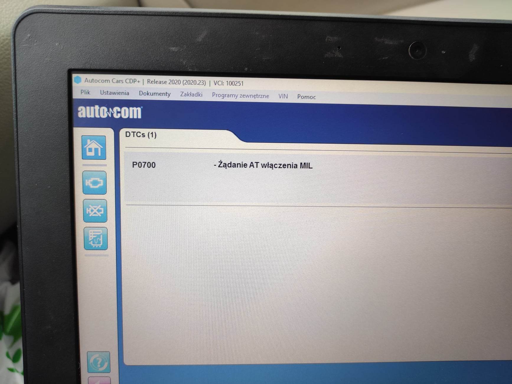

Hej.
Outack 2010 2.5l
Panowie, jeste problem i już ręce opadają.
CVT została opuszczona celem wymiany uszczelniacza wału tylnego. Po włożeniu, auto przejechalo ok 20km i to by było na tyle. Komputer Autodata (jak dobrze pamiętam) pokazuje błąd p700, w skrzyni czysto.
Skrzynia została ponownie opuszczona, bezpieczniki, kable, wiązka wszystko sprawdzone, masa wymieniona. Po włożeniu drugi raz błąd ciagle wisi i nie da się go wykasować.
Przy drugim opuszczeniu został wyjęty konwerter, spuszczony olej i pojawił się kolejny problem bo skrzynia dalej stoi i nie "zasysa" teraz oleju. Weszlo ok 5l.
Biegi normalnie chodzą. W sensie można lewarkiem przełączać.
Skrzynia nie była praktycznie ruszana, zjechała tylko na lewarku w dół, po robocie podjechała do góry i została włożona na miejsce.
Jakieś pomysły?
A może jest ktoś w okolicy Wołomina, żeby podjechać do warsztatu z kompem od subaru i go podłączyć? Może coś akurat pokaże więcej niż ten co mają chłopaki w warsztacie.

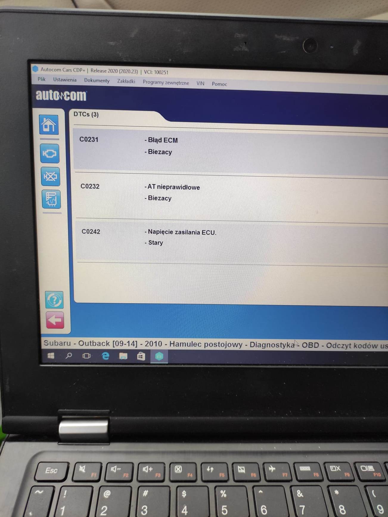

Poza p0700 są jeszcze takie błędy:
C0231 błąd ECM,
C0232 AT nieprawidłowe
C0242 napięcie zasilania ECU
C0057 moduł sterujący silnikiem
C0045 moduł sterujący skrzynią  biegów
Jest coś wspólnego? Jakiś bezpiecznik? Przekaźnik? Macie jakiś pomysł?
Problem z cvt outback 2010
Post 29 mar 2023, o 07:21
Bez złośliwości. Subaru już dawno przestało być autem, które można ogarnąć w garażu.
Zawsze są trzy kupki, tanio, szybko, dobrze. Niestety.
Usterka wygląda na czysto elektryczną, którą tykanie konwertera tylko pogłębiło.
Tutaj już jest potrzebny magik od subaryn.
