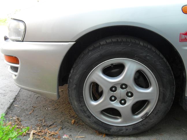

hemi112
Re: Malowanie docisków
Post 7 sie 2012, o 13:06
o temacik ledwo załozony a juz sie tak ropzrósł ;-)
U mnie taka operacja miała miejsce jakieś 2 tyg temu.
Kupiłem lakier za ok 30 zł,szczota,benzynka,taśmy juz były.
No to do roboty ;-)
czyszczenie szczotą,dokładne odtłuszczenie,okelejenie taśmą klocka,tarczy i wszelkich cudów dookoła zacisku.
nałożenie 3-4 warstw z kilkunastominutowymi odstępami (w tym czasie szybki sie umyło,psikneło się wypłowiałe ramiona wycieraczek itp),zerwanie taśmy i...już :-d
samej roboty za wiele nie ma,więcej sie czeka pomiędzy kolejnymi warstwami ;-)
Do tej pory i latałem ostro po błocie,i konkretnie psikałem karcherem,troszke też rozgrzałem ostatnio hamulczyki i nic nie odłazi,wygląda dalej dobrze.
Mały krótki zabieg a tak cieszy :-d :-d
TAK BYŁO

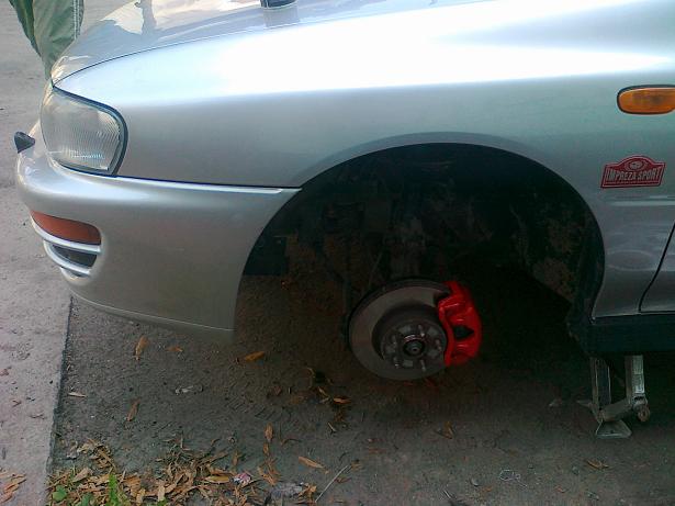

hemi112
Post 7 sie 2012, o 13:07
ZACISK PO MALOWANIU I POODKLEJANIU TAŚM

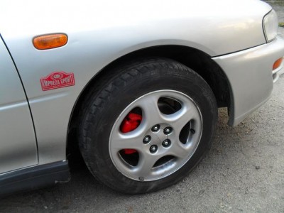

hemi112
Post 7 sie 2012, o 13:08
I tak to wygląda juz po założeniu kółeczka.EFEKT JEST :-d :-d
