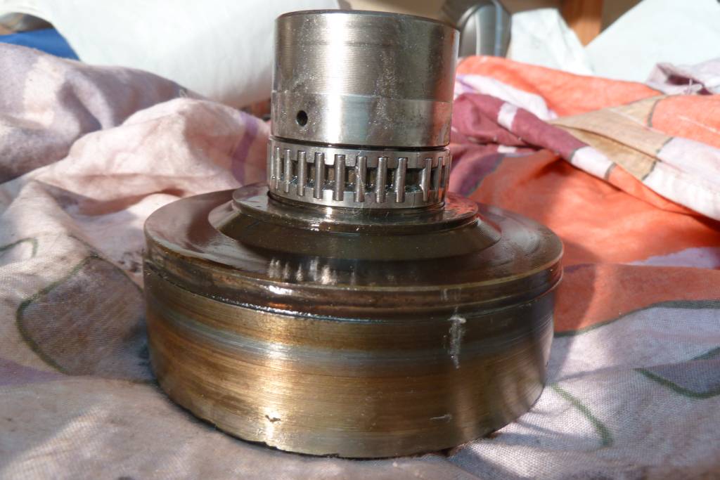

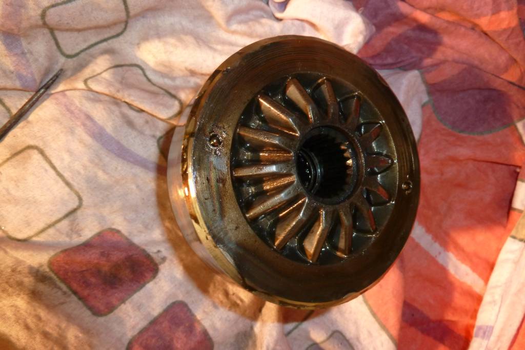

To co widać w środku na foto czyli satelitki mają ruch "gora-dol" wewnątrz. Stąd dość proste info ze satelitki z pierścieniem dociskaja pierścienie... Tu jest tylko mega coś... Płytek od ciula i pomiędzy nimi "dystanse" no i wychodzi ze takie wisko nie trze płytkami tylko spina samym olejem... Sorry za brak profesjonalizmu w nazewnictwie, dopiero od yaca się uczę. No ale wisko jak się uda zrobić i będzie chodzić to chyba opatentowany sposób naprawy
Re: Pomocy WISKOZA - wymiana

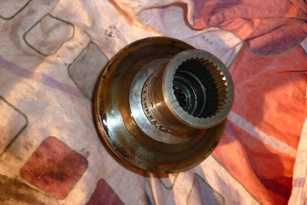

Wisko starego typu po wyjęciu wygląda tak:
I tu nie widzę możliwości rozbiórki bez cięcia
Możliwe, że to wisko phase 2 99- jest rozbieralne.
W sumie mam taką skrzynię, to trzeba będzie rozebrać dla sportu![Uśmiech :-)](./images/smilies/icon_smile.gif)
bo jakby spinało płytkami, to byś miał szperę płytkową a nie wiskozinc pisze: no i wychodzi ze takie wisko nie trze płytkami tylko spina samym olejem..

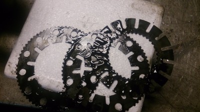

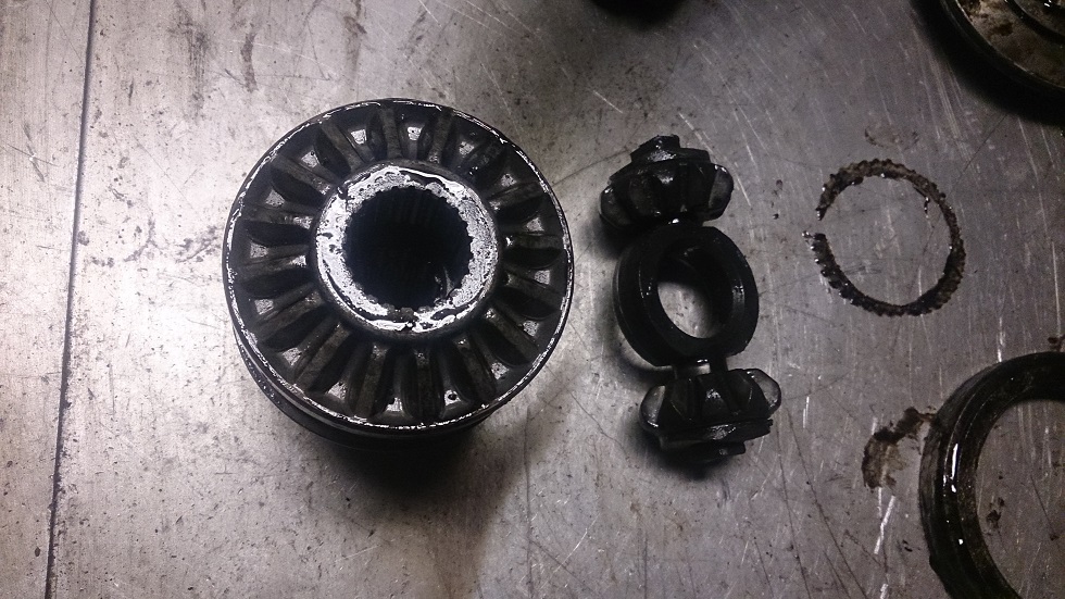

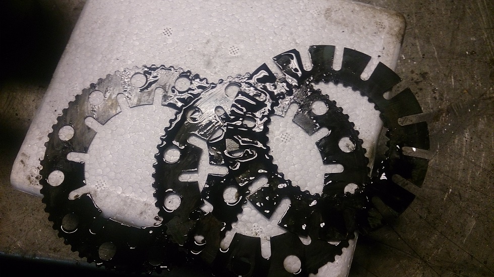

Wrzuce tutaj pozniej fotki z mojej sekcji centralnego visco. Ogolnie smrod taki, ze zostalem w srodku nocy wygoniony z tym na dwor, a potem trzeba bylo chate wietrzyc. Ten olej to chyba z jakichs zdechlych kotów produkują. Teraz kombinuję jak dobrac sie do plytek, operacja mycie i tropienie tajemnego zatrzasku. Wydaje mi sie ze trzeba jakos sprytnie plytki ustawic wzgledem siebie
