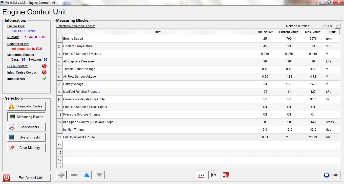

W aucie wymieniona przepływka.
Wrzucam screen z odczytów programu freessm po przejażdżce 30minutowej.
Auto ma teraz muła do 4000obr. potem ciągnie, ale jakby z przerwami i nie ma na pewno pełnej mocy.
Auto obejrzał dziś kolega Iskier, któremu bardzo dziękuję za poświęcony czas i przekazaną wiedzę.
Jego zdaniem coś ze sterowaniem pracą turbiny, do tego blow off źle pracuje.
Czy po odczytach z programu ktoś ma jakieś sugestie?

Re: Impreza GT max 4000obr/min zapieczone kierownice spalin?
Post 19 maja 2013, o 14:54
Na pewno turbo przeładowuje, ale trzeba by zobaczyć jakie są dane pod obciążeniem a nie min-max. Już ot napisałem raz - pojedź do kogoś kto się na tym zna zanim sobie silnik wysadzisz.
