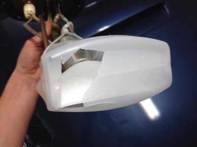

Wracam do tematu?
Ktoś to dziubał w międzyczasie, jakieś uwagi, bo pompa na stole aktualnie i dumam z tym pojemniczkiem :-)
ryjeks
Lokalizacja: zDolny Śląsk
Re: Wymiana pompy paliwa w GT na wydajniejszą.
Post 16 cze 2014, o 21:30
brahu pisze:
AMI pisze: Podobnie jest w Spec C
http://imageshack.us/a/img349/538/dscf00101ba.jpg
Czy ja dobrze widzę, że tam powrót jest wpuszczony w ten pojemniczek ?
Może też tak zrobić, założyć wężyk i w pojemnik ?
brahu
Post 16 cze 2014, o 22:50
Tak, widzisz bardzo dobrze, powrót leje się strumieniem do pojemnika :thumb:
Tak, zrób tak samo jak na foto :evilgrin:

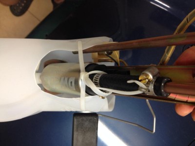

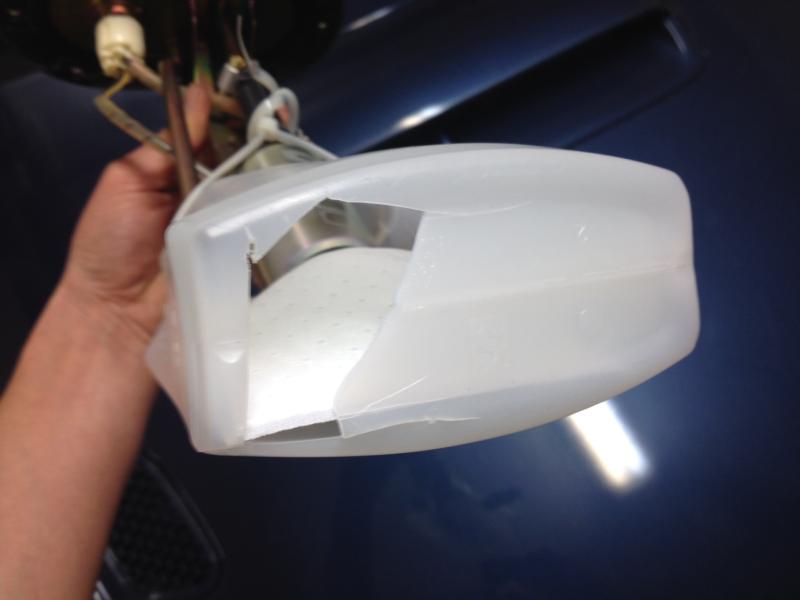

Post 7 lip 2014, o 21:33
No i działa.
Wygląda na "drut" i takie jest ale wbrew pozorom taki sposób montażu okazał się najkorzystniejszy.
Całość zrobiona w 15 minut.
Działa nawet w okolicach rezerwy.
Wcześniej przy połowie baku pojawiały się problemy.
Polecam :thumb:
brahu
Post 7 lip 2014, o 22:23
Jaki "drut"? to profi robota Panie :evilgrin: :thumb: Najważniejsze, że zdaje egzamin!
