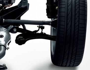

klepie cos w przednim zawiasie..
65 kkm i juz klepie ;-(
ki czort najczesciej?
lacznik drazka stabilizatora z wahaczem?? (troche go oska na focie zaslania...)
moze amortyzator?
a gorne mocowanie kolumny czasem w tym modelu pada?

jak to jest zdjęcie Twojego samochodu to brakuje Ci karoserii - może w tym problem?
hm, no i sondy lambda!!!!

gregski pisze:klepie cos w przednim zawiasie..
A w moim Pajero już 80 kkm
i nic nie klepie :razz:
Ale nie przejmuj się. Tamte tak mają.
Wymienisz łączniki stabilizatora i nie będzie klepać
(przez jakiś czas)

gdzie kupic laczniki ?
od razu montowac poliuretanowe?
Polubił: 257 razy
Polubione posty: 357 razy
Re: OUTBACK
Post 28 lut 2009, o 19:26
Mi ostatnio wymieniali po 75 tkm
Koło 40 pln kosztowały zdaje się.
