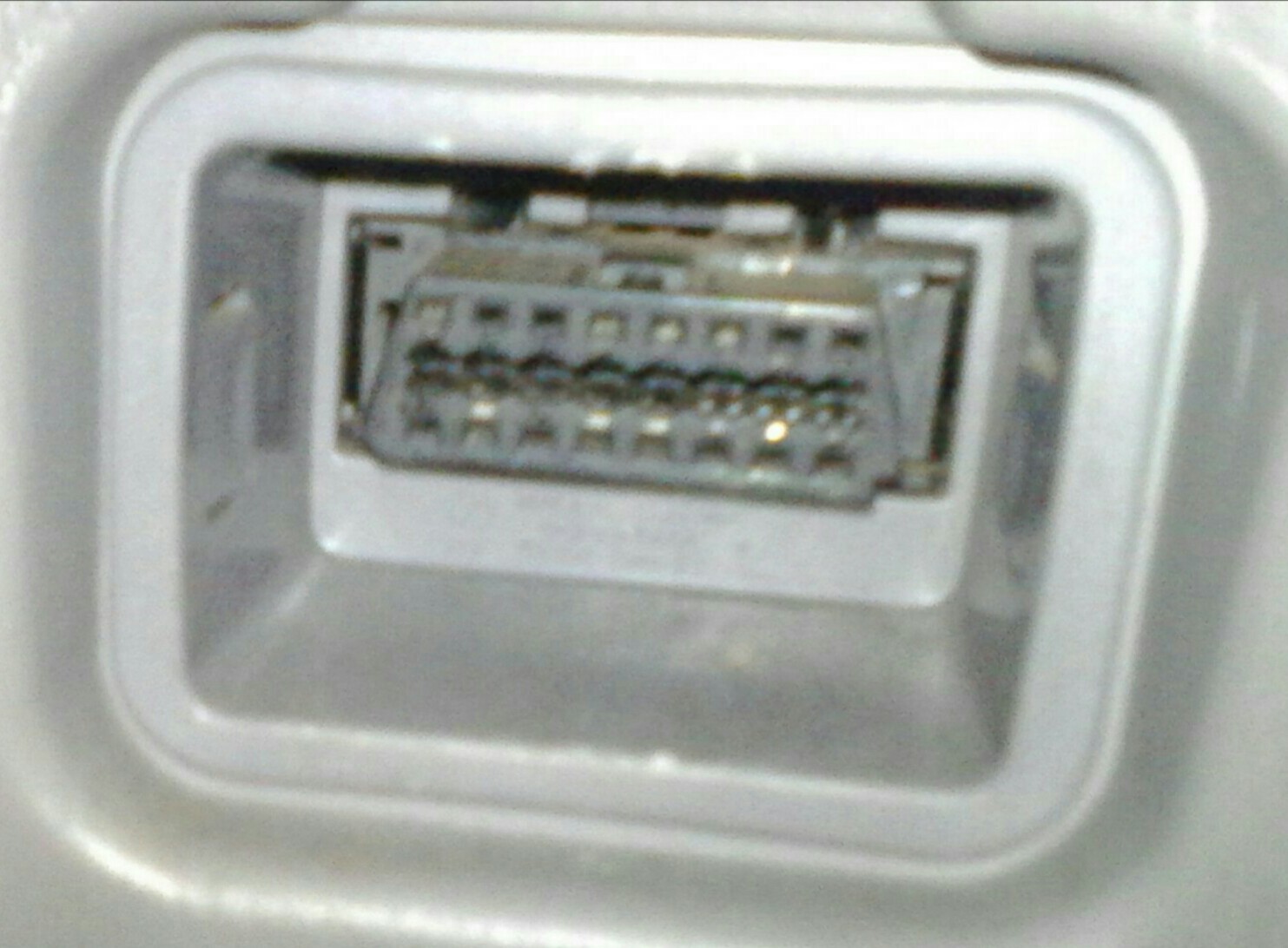

U mnie jest pod kierownicą jak podłączam to jest zasilanie przez bluetooth sparuje się z telefonem ale nie moze odczytać parametrów z ecu

to jest tylko gniazdo obd2 ale ecu nie wspiera obd2, więc zostaje kkl + freessm/romraider/ecuexplorer

Czyli kostka obd2 bluetooth nie będzie działać?
Potrzebny kkl ?

Niw wiem ile razy trzeba ci to powtórzyć , ale NIE będzie to działać.
