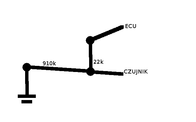

czyli jeżeli dobrze rozumiem to dla jedno pinowego czujnika schemat wygląda jakoś tak
natomiast jeżeli w 2.pin drugi to masa to generalnie zamiast wyjścia z 910k do masy wystarczy się wpiąć w ów kabel, czy go ominąć i jednak iść do masy na bloku/budzie?

Wg mnie dzielnik wygląda tak jak na zdjęciu.
przykład:
Dla napięcia 1V z czujnika
Uz=U1+U2
R=22k+910k=932000 ohm
I=U/R
I=1/932000=0,000001073A
U1=I*22k=0,000001073*22000=0,024V
U2=I*910k=0,000001073*910000=0,976V
Czyli Uz=U1+U2=0,024+0,976V=1V
Czuli ECU dostanie sygnał słabszy o 0,024V mniej.
http://www.fotosik.pl/zdjecie/usun/HRky ... ~PTzIMaD7y
Re: Wymiana czujnika spalania stukowego
Post 2 lis 2015, o 20:06
Tak to ma wyglądać.
