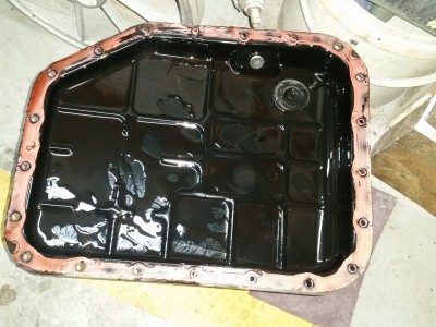

Re: Pytanie klasyczne - ATF do 5EAT
Kolor oleju był taki sam na początku jak i na końcu zlewania korkiem. Jak zrzucałem miskę rok temu podczas regeneracji konwertera i wymiany filtra wewnętrznego to na dnie miski było troszkę nalotu, ale nic wielkiego, na magnesie 2-3 mm nalotu.
Czyli ten szlam nie chciał się zlać przez korek ?? Został na misce ?
Na misce widzisz resztki oleju, nie jest to szlam, nalot z miski zmyłem benzyną i szmatą. Metaliczny nalot masz na magnesie.
Tak na pamiątkę :)
