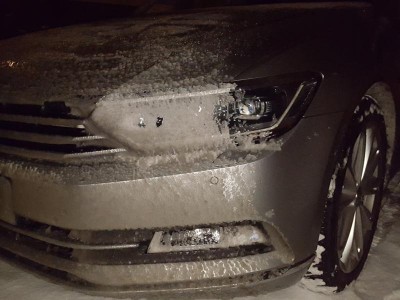

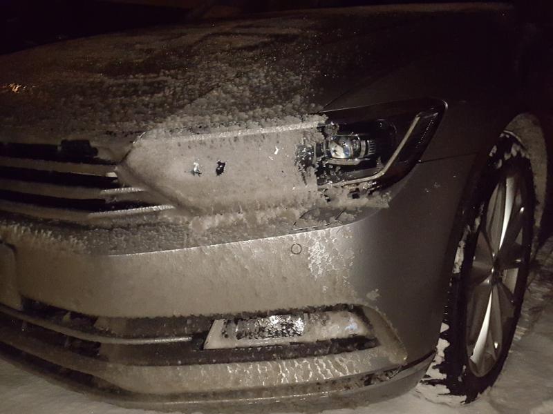

Kiedyś były żarówki H4, 7, etc. bez zmywaczy i także trzeba było się zatrzymywać aby je z syfu oczyścić. Zmywacze często nie ogarniają.
Nie chodzi mi o zwykły bród, ale o oblodzenie, o takie:
ptk22 (21 gru 2018, o 22:34)
Wszyscy umrzemy z gorąca. :-p
Polubił: 257 razy
Polubione posty: 357 razy
Żarówki LED zamiast tradycyjnych H7
Post 22 gru 2018, o 10:37
Takiego oblodzenia zenony i zmywacze w forku nie ogarniały.
Zjazd co tankstella i mycie lamp, lusterek oraz bocznych szyb.
Taka była aerodynamika tego klocka.
Z Austrii do Monachium tak miałem, jak na zdjęciu. Potem na przemian śnieg i pył z solą, co skutecznie zmieniło kolor auta na biało, jak już w PL wysechł.
Przed Monachium dolałem do pełna resztę z 5l zapasu.
Od Monachium do Drezna zużyłem cały zbiorniczek płynu, 5l zapasu i 1l koncentratu. Do granicy z PL to był dramat.
Na koniec to na parkingach bez wody śniegiem czyściłem.
W PL na szczęście asfalt zrobił się suchy i do chaty dotarłem.
Takie ekstremalne sytuacje się zdarzają.
