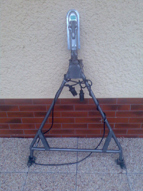

Do holowania samochodu bez kierowcy używa się tzw. motyla. Przednie koła samochodu blokuje się na ramie, która ma swoje własne koła, a kierownicę samochodu blokuje się w pozycji na wprost. I tyle.

Re: Jaka linka holownicza
Post 28 lis 2009, o 13:10
Konto usunięte, trójkątny dyszel jest po to, żeby podczas hamowania zestaw się nie złożył.
Tak to wygląda
A tutaj ktoś sprzedawał bardziej uniwersalny, z regulownym rozstawem.

To ja się powtórzę :roll: - widziałem na własne oczy w USA. Montowany motyl do podwozia, rozblokowana kiera. To się nazywa "dinghy towing" .
http://www.towingworld.com/DinghyGuide06.pdf
http://cgi.ebay.co.uk/TOW-CAR-MOTORHOME ... 2556ef69c6
Post 28 lis 2009, o 13:37
Niedźwiedź, dokładnie o tym mówię. Czyli nie holowanie z kierowcą, tylko holowanie bez kierowcy. W tym również pokonywanie zakrętów ;-)
