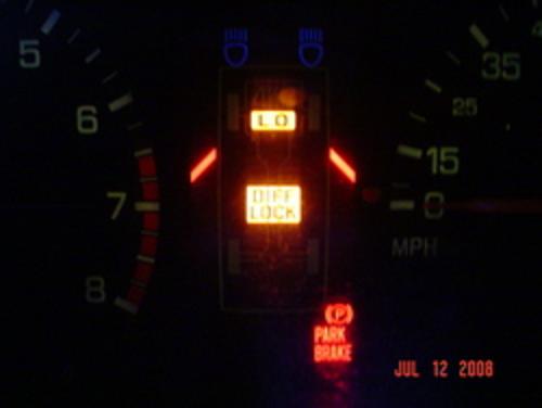

Re: Czy istnieje Subaru z blokadą centralnego dyfra?
Post 4 lis 2010, o 00:10
adamos1 o właśnie o coś takiego mi chodzi ;-) To zdjęcie z Twego auta? Ew. podaj jakieś szczegóły, bo mnie ciekawi prędkościomierz w milach ;-) Widzę też że skrzynia automat.
Azrael - czy w Subaru jest możliwość sprawdzenia uszkodzenia wiskozy bez demontażu jej ze skrzyni? W poprzednim aucie znałem procedurę serwisową by to sprawdzić, lecz tu nie jestem pewien czy też się nadaje ta metoda.
adamos1
Auto: legacy 97
Post 4 lis 2010, o 22:17
Fotkę na biegu znalazłem w necie .takie skrzynie wystepowały w leone turbo ,skrzynia ręczna ostatni leone to rok 92.potem zastąpiły go legacy ale takiej skrzyni z blokadą juz mie miały.
