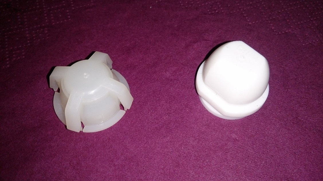

Tak sobie myślę w związku z tym że i tak te elementy z np. amazona trzeba lekko przerobić to można je najzwyczajniej w świecie wyrzeźbić na tokarce - najmniej rozgarnięty tokarz to opanuje. A jak chodzi o materiał to jest to chyba teflon. Ja kupiłem na alledrogo cały mechanizm (po przebiegu 40000km) wraz z silnikiem za 80 zł wymieniłem i jest ok, ale ten kapsel nie daje mi spokoju

nie mam juz niestety zestawow... owszem z zestawu potrzeba de facto jeden dwa kawalki... czy pasuja idealnie ?? u mnie bylo jak na filmiku z youtube w forku pol godziny roboty nawet z auta mechanizmu nie wyciagalem udalo mi sie lapy wsadzic gdzie trzeba. Za inne subarki nie recze :D

tak dodam ze na pudelku piszą coś o krajslerah itd złomach ani słowa o subi czy jakimś japoncu... może w katalogu dormana da rade znaleźć wprost do subi?? może by pasowało jeszcze lepiej??

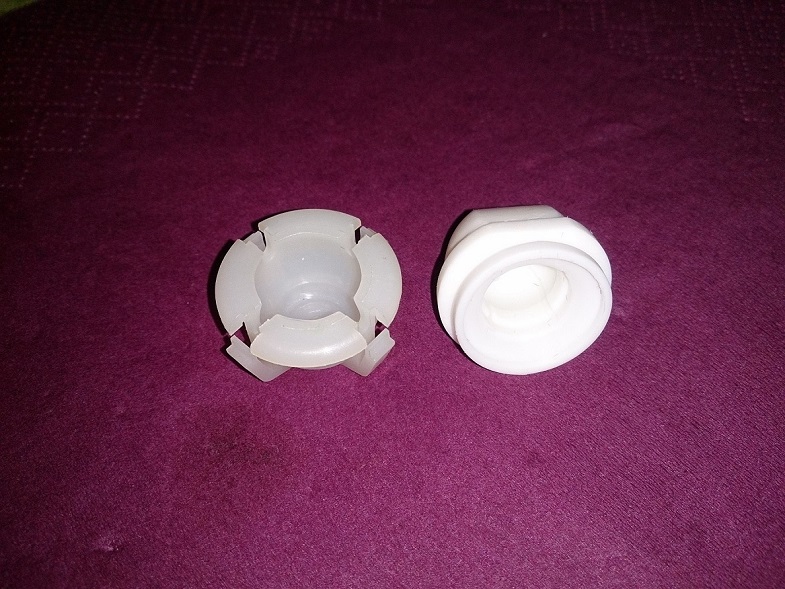

W końcu i ja się zebrałem i właśnie zregenerowaliśmy z ojcem wycieraczki w GTku. Okazało się, że wystarczy wymiana tylko jednej tulejki przy silniku wycieraczek. Z zestawu dormana (ta lewa z tych 2 zdjęć z postu powyżej). Trzeba tylko odrobinę ją przyciąć nożykiem, żeby wskoczyła w otwór.

Spróbuję wziąć się za zrobienie takiej tulei na cnc. Mam tylko prośbę. gdyby ktoś podał mi wymiary tej gałki na którą ma wskoczyć ten plastik i średnicę otworu w ramieniu. Będę bardzo wdzięczy za pomoc.

Nie potrzebuję części tylko jej wymiarów bo mi się mojego nie chce rozbierać. Jak bym zrobił to inni by przy okazji skorzystali bo część jest dość trudno dostępna.

A może ktoś kojarzy bo czytałem że z jakiego opla pasują. Choć nie ukrywam że wymiary były by zbawienne bo mógłbym zrobić program na cnc
