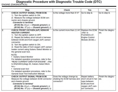

Zaświecił się dziś i tak sobie trwa Check, po podłączeniu do OBD i scanmastera okazuje się: P0032 HO2S HEATER CONTROL CIRCUIT HIGH (BANK 1 SENSOR 1)
W większości źródeł dostępnych w sieci --> wymienić sondę, tylko że manual mówi co innego... Możecie to skomentować? A może da się ją jakoś sprawdzić? Ze swojej strony poczynię restart
