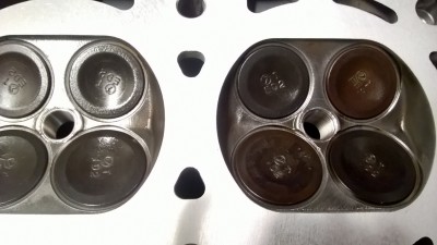

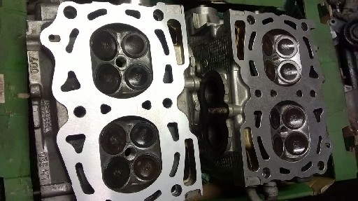

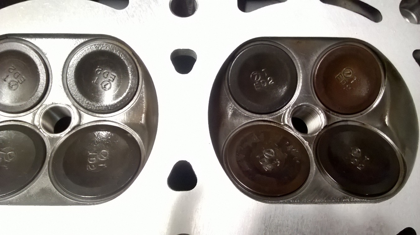

Otrzymałem fotki od mechanika - głowice gotowe do montażu :thumb:
Mam nadzieje że w tym tygodniu oddadzą mojego sTforka...
Pytanko mam - czy po takiej naprawie należy jakoś "specjalnie" obchodzić się z silnikiem czy też nie ma takiej konieczności?

Upewnij się czy nie masz mikro pęknięć między gwintem świecy a zaworem.
Na zdjęciach podejrzanie to wygląda.

maciek20186 pisze:Upewnij się czy nie masz mikro pęknięć między gwintem świecy a zaworem.
Już dzwonię do mechanika aby się przyjrzał bliżej - dzięki.
