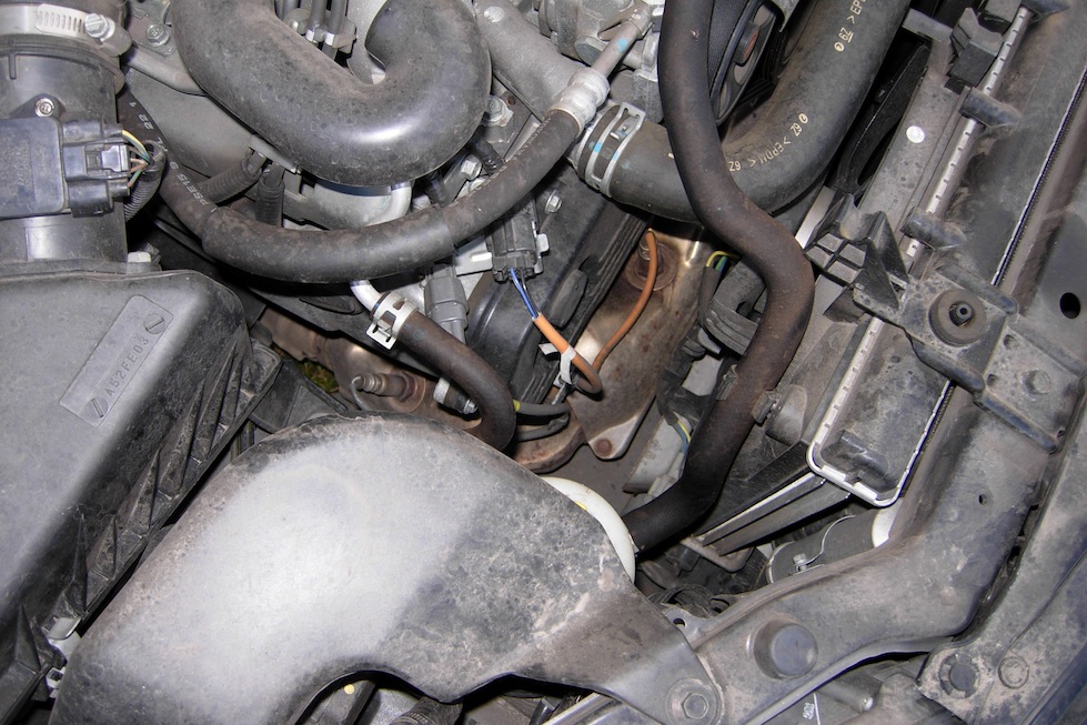

Post 15 lis 2009, o 16:14
pmlody pisze:no wlasnie... :) a do 05?? tam jest symetryczny, schodzi sie do katalizatora pod silnikiem a nie przed tak jak widac na zalaczonym obrazku :)
pmlody, u mnie schodzi się tak jak na tej aukcji, ale problemem będzie katalizator.
Wyskoczyłem zrobić fotkę - widać 2 złączki i kabelki odchodzące do kolektora.
Może więc lepszym pomysłem jest przerobienie kolektora z WRXa...
U mnie się schodzi do lewej strony, a ten z aukcji do prawej, nic już nie rozumiem.

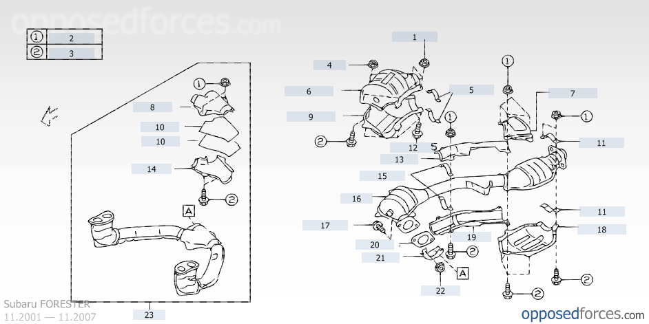

Post 15 lis 2009, o 19:53
http://cgi.ebay.co.uk/97-05-Subaru-Impr ... 588457d4cd
panowie ten pasuje tylko do starszych typow N\A gdzie jest taki oryginal:
http://static.opposedforces.com/epc_img ... 944001.png
( tu jest lista kompatybilnosci jak sadze...:
http://opposedforces.com/parts/info/44109AE030/ )
tam gdzie jest taki jak wczesniej zamieszczony ( czyli u nowszych, np. u naleśnika ) trezba szukac innego...
