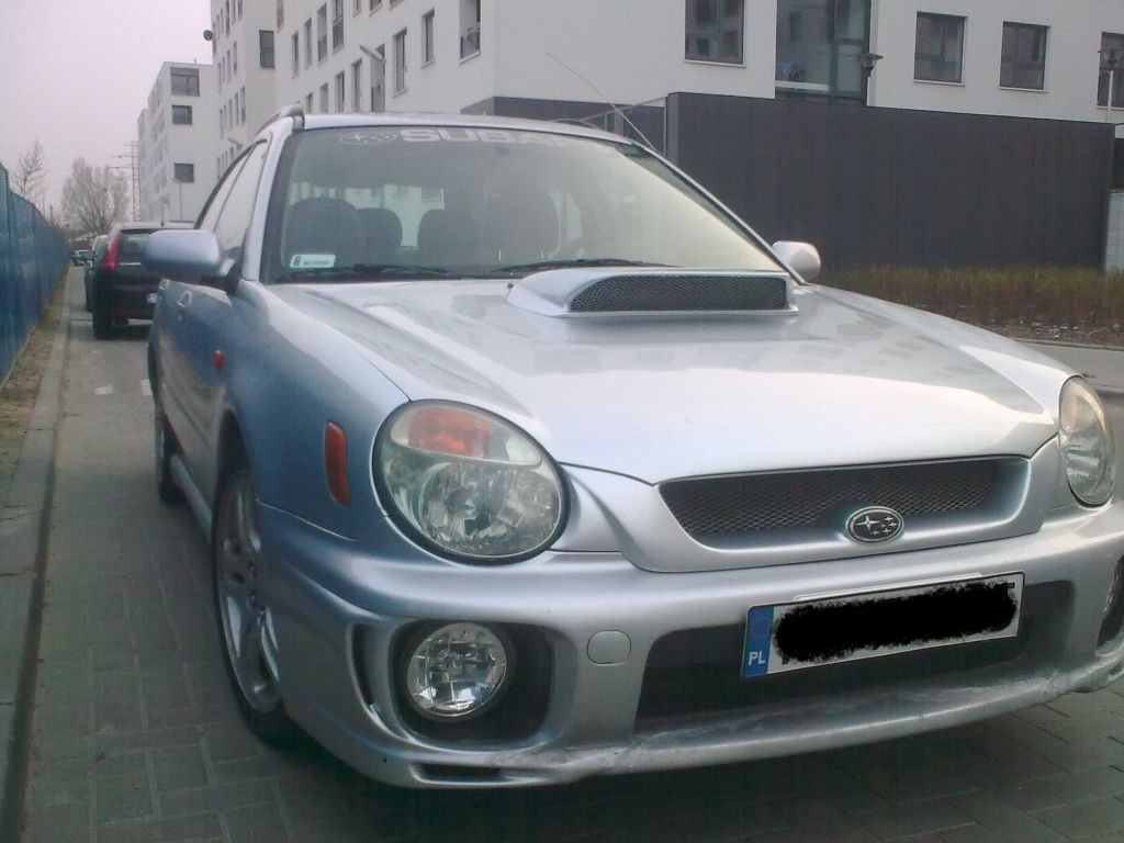

No i taki mały off bo szkoda zakładać nowy wątek. Zamontowałem wczoraj duży wlot powietrza, bardzo podobny jak w STI z 2005r. No i przy dużym deszczu i sporej prędkości na IC dostaje się woda. Czy to normalne i nie przejmować się czy kombinować z jakimś uszczelnieniem? Do oryginalnego WRXowego wlotu nie chciał bym wracać bo auto wygląda teraz bardziej drapieżnie
