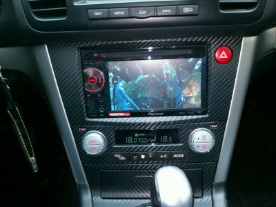

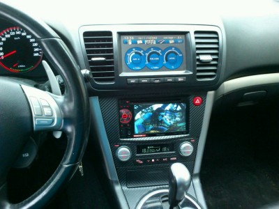

Post 25 sty 2013, o 01:06
po wielkiej walce poszukiwaniach mierzeniu, przymierzaniu, przycinaniu szlifowaniu... udało się!!!
znowu gra muzyka. nie udało się niestety zakupić adaptera radia 2din. postanowiłem zrobić coś z tym co zostało po fabrycznym kenwoodzie- obciąłem panel klimy.
z ramką do radia większy problem. Zakupiłem "na oko" podobną od E-klasse W211.
Kilka dni rzeźbienia i się udało - jak oceńcie sami
Załącznik suba.jpg nie jest już dostępny
Muszę jeszcze popracować nad sterowaniem z kierownicy - jest dostępne u dilera pioneera i głosem z nawigacji fabrycznej - brak podłączenia
Radio to pioneer AVH 1400DVD
tylko proszę nie śmiać się z "karbonu"

Re: wymiana radia outback -przymusowa zalane na myjce....
Post 25 sty 2013, o 21:24
Elegancko! Wyglada prawie jak fabryka. Dobra zmiana :)
