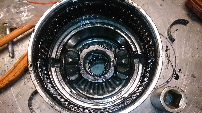

rozebralem wisko i skrzynie... pare rzeczy sie nie zgadza co do teorii spiskowych... no przynajmniej nigdy wiecej nie bede powtarzal bzdur... np subaru mt nie jest ani fwd z "dolaczanym" tylem ani na odwrot... no wprawdzie musialem to poprostu zobaczyc co i jak sie kreci w skrzyni ale teraz kumam... :D wisko centralne po rozlozeniu i wyjeciu plytek wyglada jak na foto. teraz sprobuje zlozyc i zobaczymy co bedzie... dam znac jak wyjdzie, na szczecie mam graty do testow:P Mysle ze da sie zrobic to przy odrobinie technicznego sprytu, wiedzy, doswiadczenia...
ps ma ktos pomysl gdzie znalesc info o tym jaki dokladnie ma byc olej ?? znalazlem na szybko np http://www.motul.lublin.pl/sklep/?173,o ... 00-000-cst

Re: Pomocy WISKOZA - wymiana
Czy musiałeś coś ciąć itd. czy rozebrało się bez problemu.
Miałem wisko ale to starsze 93-98 i tam bez cięcia puszka pandory się nie otworzy.
Olej musisz poszukać jaki daje odpowiednik tych 40Nm, jeśli chcesz być blisko serii.
Tam jest jeszcze kwestia odpowiedniej ilości tego oleju, żeby miało się gdzie pomieścić jak się nagrzeje.
Pokaż płytki
Pokaż płytki

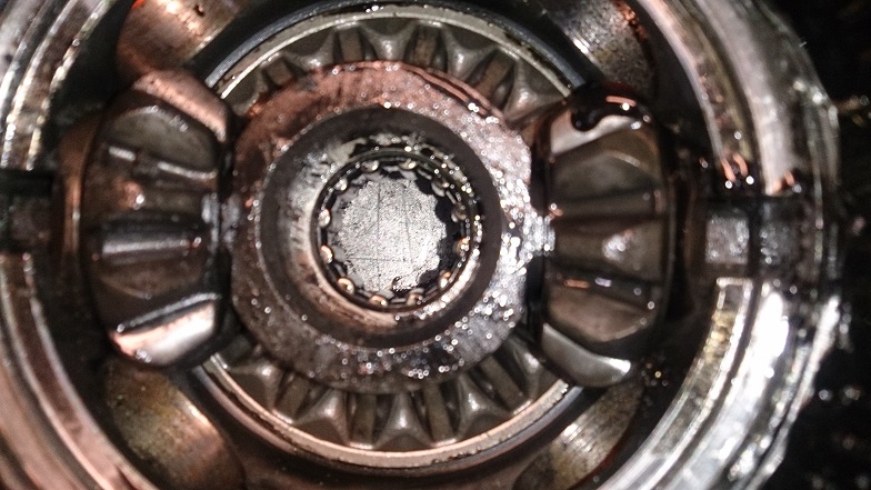

No to powiedz jeszcze , jak masz to na wierzchu, czy satelity są w tym Twoim wisko jakos luzno umieszczone? Tzn czy da sie paluchami jakos nimi przesuwac? Mam jedno wisko w ktorym te elementy są tak dosc luzno spasowane i da się ręcznei przesunąc taki pierscien ktory jakos zaciesnia pracę satelit.

ryjeks pisze: Czy musiałeś coś ciąć itd. czy rozebrało się bez problemu.
Ja widze na obydwu moich egzemplarzach ze jest pierscien zabezpieczający, prawdopodobnie nie trzeba ciąć.
No ale po wyjęciu pierścienia, wyjmujesz tylko wiskozę (do 99), a samą wiskozę trzeba ciąć by wyciągnąc płytki.
musze sprawdzic, dam znac. Wydawalo mi sie ze wyjecie pierscienia otwiera wisko
Nic nie tniesz... Płytki całe popękane bo "lopatologicznie" otwierane ale mam już patent ze otworze bez śladu. Teraz właśnie kwestia ilości oleju i jego specyfikacji... Trza szperac fora uk i rus... Całość przy założeniu że nie będzie niespodzianki jest banalne w naprawie.. Tzn nie jest to ufo...
