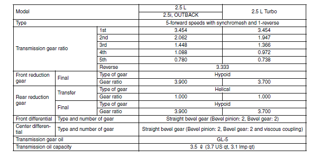

jak sprawdzic przełozenie skrzyni biegów jezeli nie ma na mniej naklejki

dodam ze skrzynia jest z wrx 2006rok moze ktos wie jakie ma przełozenie?

Sprawdź tu
