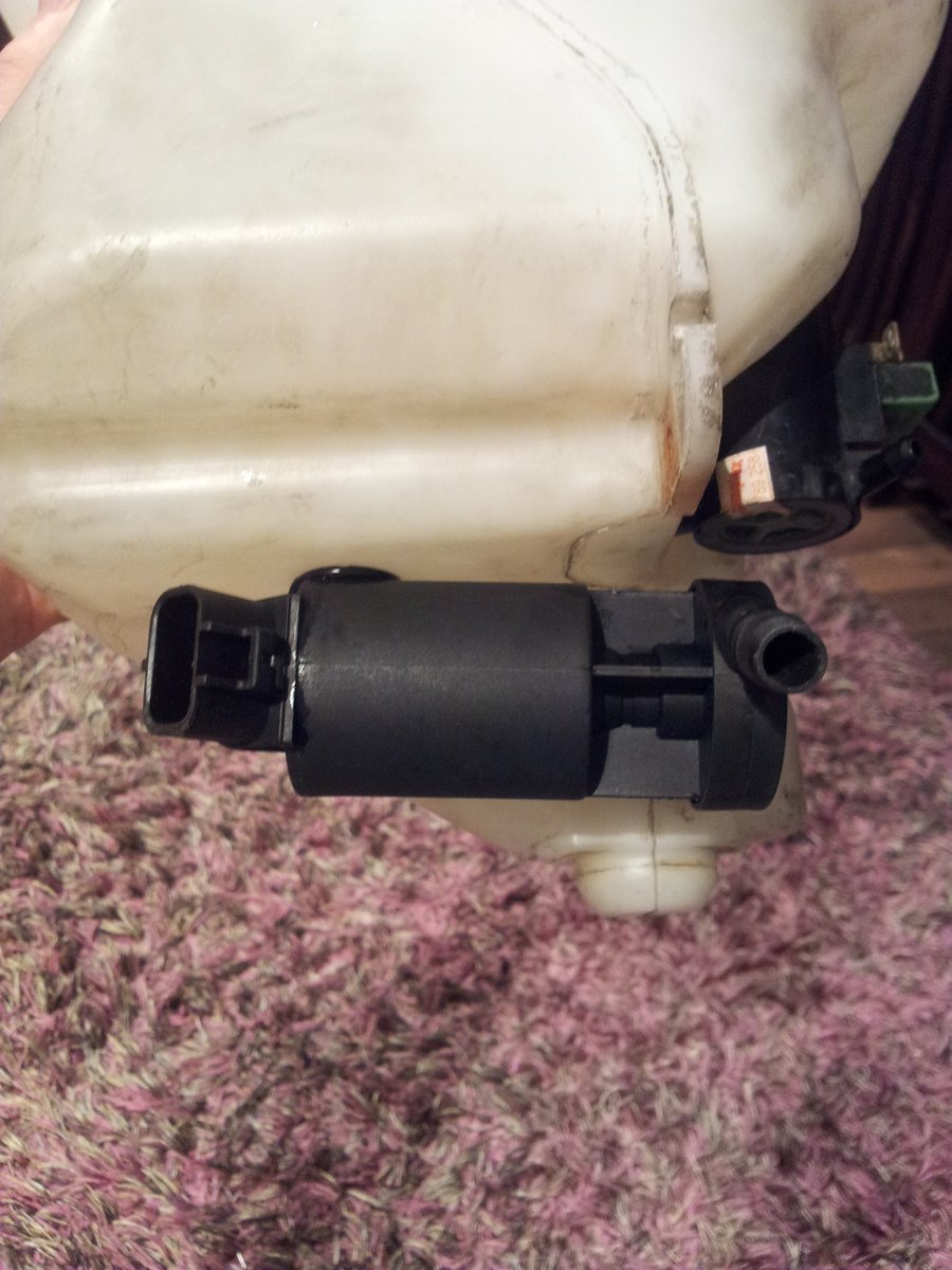

Dzięki info od jednego z kolegów z facebookowej strony forum subaru (niestety nie znam nicka, a nie wiem czy chciałby aby umieszczać tu imię i nazwisko) kupiłem zamiennik GT-kowej pompki spryskiwaczy reflektorów. Długo się zbierałem do montażu, po drodze były drobne problemy, ale się udało. Koszt nieporównywalnie niższy niż nowa pompka (chyba vibovit zna cenę nowej
Do montażu potrzebne będą:
1. Pompka. Ja kupiłem taką z Allegro do samochodów japońskich za 59 PLN.
http://allegro.pl/pompka-spryskiwacza-s ... 61235.html
Sprzedawca: SOBIMAX, opis z aukcji "Pompka spryskiwaczy reflektorów. Pompka dedykowana do samochodów produkcji azjatyckiej i wszystkich innych, gdzie zbiornik płynu spryskiwacza wymaga przyłącza bocznego."
Na pudełku, które do mnie przyszło napisane jest "TOYOTA", więc pewnie można też kupić tańszą używkę/nówkę z jakiejś Toyoty.
2. Silikon do uszczelnienia połączenia pompki ze zbiorniczkiem
3. Konektory - standardowa wtyczka nie pasuje, trzeba ją obciąć i założyć dwa konektory (ja kupiłem w Feu Vert - 7,99 PLN/10 szt.)
4. Trochę przewodu do przedłużenia. Pompka ma złącze z innej strony niż oryginalna i oryginalne przewody są za krótkie. Do połączenia kupiłem szybkozłączki (też Feu Vert - 7,99 PLN/5 szt.)
5. Co najmniej 10 litrów wody destylowanej (bo najtańsza, np. w leclercu jest po 2 PLN z hakiem za 5 litrów) - no bo jak już zamontujemy to będziemy pryskać, pryskać, pryskać
Info jak wymontować zbiorniczek (plus instrukcję reanimacji pompki - czasami pomaga, u mnie jednak w końcu padła na amen) wrzucałem kiedyś tu:
http://www.forum-subaru.pl/bb3/viewtopi ... 74#p108374
Pompkę zamontowałem tak jak na załączonych zdjęciach, wciskając w zbiorniczek i uszczelniając silikonem. Może to lekkie druciarstwo, ale nic lepszego nie przyszło mi do głowy. Najważniejsze że nic nie cieknie. Odrobiną silikonu przykleiłem ją też do zbiorniczka, żeby się nie ruszała. Warto poczekać z pół dnia na wyschnięcie silikonu i zrobić przed montażem test szczelności.
Potem tylko przedłużenie przewodów, konektorki i montaż.
