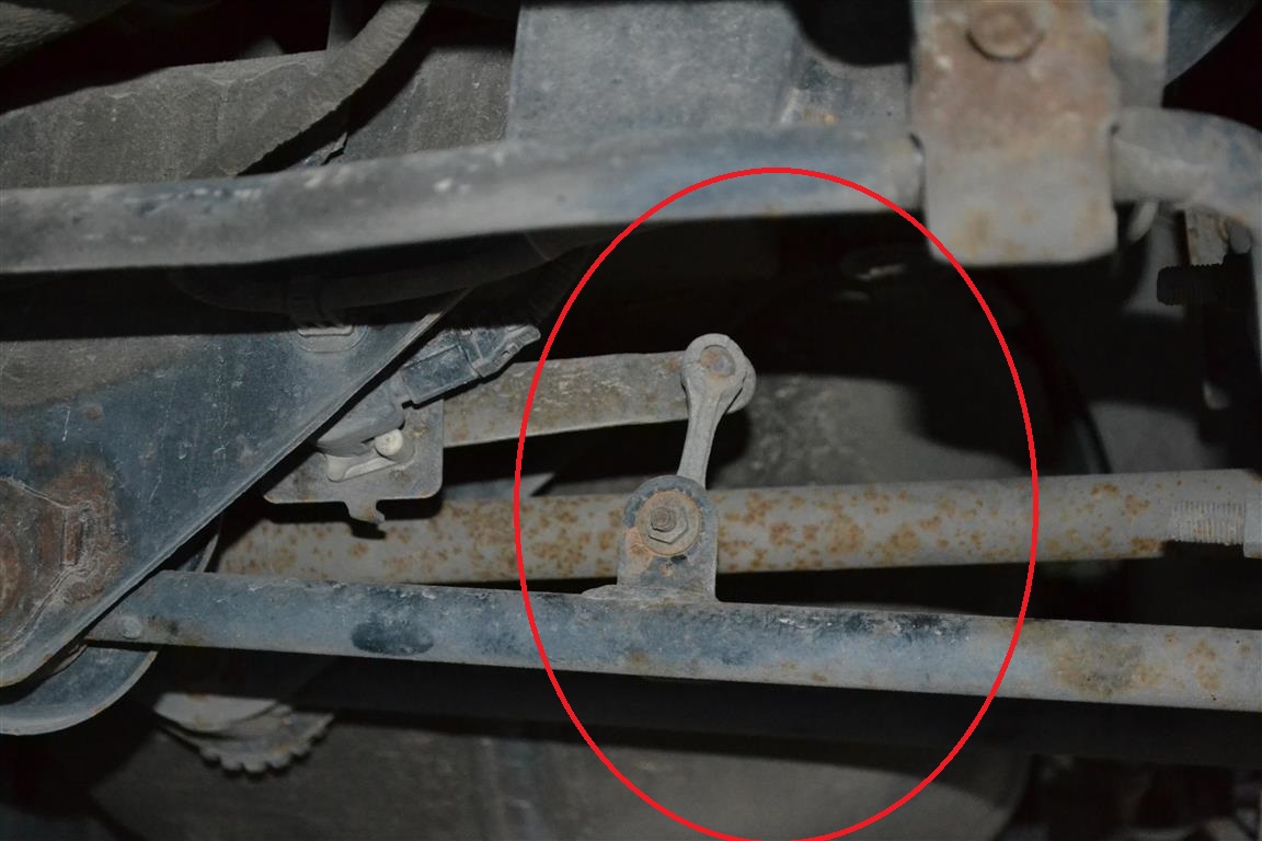

no świetnie dzięki za pomoc po weekendzie się tym zajmę pewnie. A jeszcze jedno z tyłu jakby nad prawą półosią jest taki dziwny mały stabilizator (dobrze mówie) do czego on może służyć bo ogólnie to się kruszyć zaczyna tyfus jeden ?

eee ze co ?? hmmm pokaz co masz na mysli... http://opposedforces.com/parts/forester ... uspension/
a jak tu nie ma to daj foto tego czegos... ps nad polosiami nie ma nic normalnie poza "autem"...

no jutro pstrykne fote bo nie widze chociaż wydaje mi się że to nr 14 ale nie wiem ...

Prosze foty

oczywiscie widok - patrze od tylu auta

Wygląda jak czujnik do poziomowania lamp.

Ee u mnie tego nie ma... Ale dobrze mówią. To od samoregulacji poziomu świateł. Nie masz ręcznej reg tylko auto. Bzdecik heh
