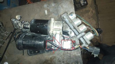

To dawaj, bo mój kompresor ma problem ze spuszczaniem... powietrza. Po napompowaniu na HIGH i wyłączeniu samochód opuszcza się 1,5 tygodnia.
Re: Pneumatyczne zawieszenie Legacy
problem jest z zaworem spustowym prawdopodobnie, za spuszczanie odpowiedzialne jest 5 elektrozaworów, ale jeśli pompuje normalnie to problemem jest zawór spustowy ;) można go spokojnie sprawdzić doprowadzając 12V
Zeby się tam dostać trzeba wyjąć sprężarkę, wyjąć ją ze stelażu, odkręcić dwie śrubki (ja miałem poklejone klejem śrubki i dekielek ) oznaczone małymi strzałkami, poklejone muszą być bo jest tam ciśnienie
kostka z 4 pinami kolory kabli to żółty i niebieski
do pompowania ten zawór jest zamknięty a otwierają się zawory z listwy (można je spokojnie odkręcić i sprawdzić ) dla poszczególnych kół, do spuszczania powietrza muszą się otworzyć zawory z listwy + zawór ten zaznaczony czerwonym kwadratem.
warto przy tej operacji rozebrać resztę i sprawdzić i nasmarować
jak coś to pisz na PW podam Ci tel
