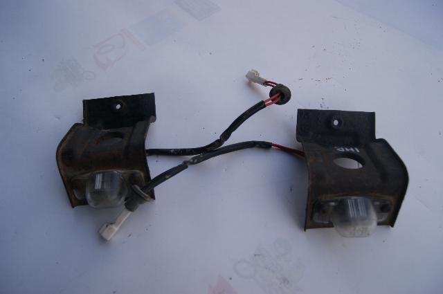

Niestety skonczyla mi sie juz druga lampka podswietlenia tablicy w kombiaku a ze czesto jest teraz ciemno to wypadalo by cos z tym zrobic.
Niestety tez wiem o tym że nie dam rady odkrecic ani jednej srubki bo juz probowalem. Byc moze jakbym mial cala lampke z lapa na wierzchu cos bym predzej wskural a tak wszystko sie ugina i sprezynuje i w ogole niewygodnie. Abysmy sie dobrze zrozumieli daje zdjecie znalezione w sieci jakie mam te lampki. Czy ma ktos pomysl jak odkrecic jakby cale mocowania ich ? czy trzeba sciagać zderzak ? wiele to roboty? Ewentualnie ktos przerabial temat jakies zamieniki czy cos. Boje sie ze rozwiercanie skonczy sie ich zniszczeniem zwlaszcza ze jedna i tak jest juz ukruszona.

wd-40 na poczatek...

Wierć, nie pękaj. Nie trzeba używać profesjonalnej Makity z udarem. Mała wkrętareczka wystarczy. Najwyżej dasz o rozmiar większy wkręt. Tam nie musi być megaestetycznie bo I tak nie widać, ma świecić.
A po umyciu kloszy I wstawieniu nowych żarówek sam się zdziwisz jak skuteczne jest oryginalne podświetlanie. Koszt żaden.

Dzieki za rady. WD40 lalem od paru dni na male srubki od samych kloszy oraz na te duze od łap. Ale nic z tego. W koncu rozwiercilem ale jest problem bo jedna ta gorsza sie skruszyla nieladnie i raczej kleic nie ma co. Druga ok tylko teraz mam problem bo rozwiercilem tylko na tyle zeby dobrac sie do zarowek - natomiast starych srob pozostalo w tych blaszkach po okolo 0.5cm i to co napisalem w pierwszym poscie - poniewaz sie to zajebiscie niewygodnie robi wartalo by sie dostac i odkrecic cale te blaszki i na spokojnie je odrestaurowac.
